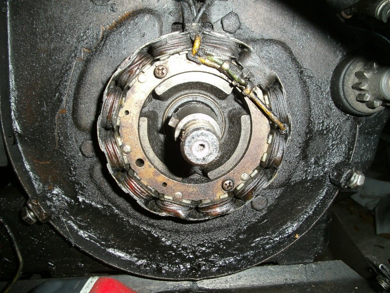

Pour Claude ,voila j'ai eu hier un mail Des USA pour la précision de la bobine ,et en faite la bobine comme elle est en image ci dessous ,est complète et il précise aussi que si le stator ne fonctionne pas que eux ont aussi le stator donc comme on peux voir sur la photos le TCDI remplace bien ma bobine N° 610855 .
Maintenant si tu peux m'expliqué comment faire testé mon stator comme ça on sera fixé ?
Alors ce matin je suis allez voir mon tracteur comme souvent et j'ai fait un gabarit pour mon extirpeur et j'ai constaté la présence du Régulateur
N° 151 sur la vue éclaté que tu ma donnez ici dernièrement ,il est sur le coté gauche derrière un cache ,j'ai fait une photos mes il est très mal mit pour le voir distinctement  alors je montre la pièce qui est chez Thomas que j'ai vu :
Et cela c'est chez moi j'espère que tu distinctera quelque chose :
Est ce bien ça ?
Voici des photos de mon extirpeur maison :
C'est très rudimentaire mes ça a fonctionné    bravo a mon garagiste et pour le prix 000 € donc c'est tout bon .
Alors après extraction du volant je suppose que c'est ça le stator ? voici des photos :
Et la c'est le volant devant ,derrière et les plots :
Maintenant j'attend de savoir ce que je doit faire ?

c'est bien le redresseur de courant qui vient du stator , comme moi

Vos moteurs semblent tourner dans le sens anti-horaire.... je me trompe ??
Pour l'importance de l'état de fonctionnement du stator, ça semble capital et le pb semble venir du contacteur de démarrage, qui entre deux positions pendant le démarrage, ferait des dégâts..... sur le stator et la fameuse "bobine" d'où leur demande d'inclure dans le circuit un interrupteur supplémentaire study scratch
Michel, as-tu testé avec un tournevis, si toute la couronne intérieure du volant est un aimant ? ou seulement des zones, plus ou moins proches...?
Voilà pour l'instant, je vais "tout" re-re-relire study scratch lol!  patience..... Neutral Neutral

Maintenant te dire dans quelle sens mon moteur tourne c'est un peux difficile il ne ma pas sembler tourné a l'envers mes sans confirmation .
Et pour le stator je ne peux te confirmer si il ne fonctionne pas ,je le sais pas .Il y aurais un danger que le stator ne fonctionnerais plus ? je sais que c'est relier a la bobine ,enfin ont en sauras plus quand on la testera .
Part conte ce que je peux dire aujourd'hui  cheers  cet qu'il y a de l'aimantage dans la zone intérieur du volant la ou il y a une couronne "voir photos" . d’après ce que j'ai pu testé ça semblais plus fort entre les deux plots .
Je me souvient plus pour ce model TCDI si il devais avoir un interrupteur : je devrais relire aussi Surprised
De toute façon ce sont les seuls qui on répondu ,pour les autres je leurs ai envoyer deux mail déjà et pas de réponse .
D'ici au prochain contacte bon W.E a toute et a tous .....Michel

salut a tous !!!! ton volant et tout ton allumage est pourri d'huile ou de graisse ce n'est pas prévu de fonctionner aussi gras !!!!! cordialement , richard84

Depuis les photos ça été nettoyer je me doute que ça n'irais pas comme ça ,ça été pris au moment que j'ai démonté le volant .

Pourrais-tu Michel, voir si en mettant la tige d'un tournevis ( ou autre pièce en fer ) entre les deux plots tu as un champ magnétique... ça boucle, ça attire quoi...  simplement par curiosité de ma part, après ta remarque concernant la zone aimantée à l'intérieur du volant ??

Demain matin je teste entre les plots mes j'ai déjà fait mes il y avais rien ,il y a à l'intérieur ,mes je regarderais maintenant que le volant est retiré on sais jamais comme tu dit simple curiosité Laughing .

Et j'ai une faible nouvelle pour toi qui j'espère te faciliteras la tache ,comme demandé j'ai mit un tournevis sur mes plots
du volant et la j'ai sentit une faible attirance sur celle ci mes très léger et entre les plots c'est encore plus léger c'est
parce que je sais qu'il y a un aimant derrière que j'ai fait plus attention sens ca je seais peux etre encore passé a coté car très faible
mes ça attire du coup je sais pas pourquoi je me sens mieux "je suis qu'en même mauvais élève hein !!" war1

Après relecture et sans schéma ou moteur sous les yeux, je dois dire que c'est un foutu bazar ce moteur.... scratch
D'après ce que j'ai compris, s'il y a un vice au niveau de la clef de contact ( et de la conception !!!!! ) cela risque de détruire la "bobine" et en plus NE JAMAIS DEBRANCHER LA BOUGIE POUR L'ARRÊTER  affraid  destruction immédiate study Twisted Evil
je remets le lien de test du stator : http://translate.google.com/translate?depth=1&hl=fr&prev=search&rurl=translate.google.fr&sl=en&u=http://home.earthlink.net/~edstoller/id9.html
Ton modèle de stator est un 12 plots, le 10 A.... comme pour Thomas je pense... en résumé : démonter la bougie, pour faciliter la rotation du moteur,  la laisser à la masse ( ça sert à rien dans ce cas .. puisque la bobine est morte Sad  ) lancer le démarreur et prendre la tension sur la sortie du stator... study  si OK Youpi ... cheers cheers  tu peux installer le nouveau module d'allumage..... et l'interrupteur additionnel  study

 Bonjour Mich67 auparavant je n'avais pas fait attention a ton poste , là Claude (MZD77) me fait découvrir dans un mail tes soucis
j'ai lu la page de modification a faire ou a contrôler ,   que Claude montre , j'ai du mal a cerner ce qu'il dit le Monsieur,   parfois il fait référence a des composants d'allumage CDI et plus loin il évoque d'autres composants TCI
J'aurais préféré qu'il donne ses explication en anglais car la translation de langue  technique est très mauvaise
mais ce que je sais ;   c'est un allumage par effet Hall avec un module amplificateur d'allumage ,  que la recharge batterie est assuré par un alternateur qui possède une diode en sortie comme redresseur , maintenant il faut bien regarder le type moteur et son  schéma , car là je te parle de mémoire et il ressemble a certains allumages Briggs&Stratton
 Je dois m'absenter la semaine prochaine ,  mais en rentrant je me penche sur ton problème
Karl-Hans
Mich67
Localisation : Hainaut
Date d'inscription : 19/07/2012
MessageSujet: Re: Bolens H-16   Ven 30 Jan 2015, 11:24
bonjour Schpounz Laughing et tout le forum
Merci de t’intéresser a mon sujet ,oui Claude a un peux de mal pour le moment et je ne le ménage pas avec mes histoires de moteur .
Prend ton temps si tu as besoin de quoi que ce soit demande je t'aiderais le mieux que je peux car étant pas doué pour la mécanique
je tache d'apprendre je ferais de mon mieux .
Alors a la semaine prochaine j'attend de tes nouvelles .
Amicalement Michel
schpounz
Localisation : centre
MessageSujet: Re: Bolens H-16   Ven 30 Jan 2015, 16:05
RE Michel
 Avant de partir  ,  je viens de jeter un œil   sur ton problème
C'est bien un allumage par effet hall (ça ressemble plus a un allumage RENIX de chez Renault qu'un TCI ou un CDI )
 tu a le capteur qui dépasse de la fixation  en dessous du support ,  l’amplificateur est a sa gauche et la bobine a sa droite sur la photo . le déclencheur de coupure "petits des" est sur l'extérieur du volant moteur .
 Ce qui m'étonne c'est que tu n'as pas d'allumage même si l'alternateur ne fonctionne pas , car l’alimentation
du module amplificateur et du capteur d'allumage se fait par la batterie,
 Alors contrôle :  contact mis avec une batterie chargée ,   si tu as du 12V sur un des fil de l'amplificateur et un des fil du capteur  : si tu ne trouve pas  de courant  c'est que tu as un problème d’alimentation   ( coupure d’alimentation ,  contacteur a clef qui n'établit pas le courant ou les sécurités qui restent ouvertes
Ta charge batterie
 se fait au travers d'un alternateur , regarde le fil qui sort de celui ci en le suivant tu dois tomber sur une diode
( elle doit être emballée dans un bout de gaine d'isolation) , alors donne moi la valeur en ohm entre ce fil et la masse ;  MAIS AVANT la diode  , ensuite contrôle la diode (  comme tu le sais  une diode est passante dans un sens mais pas dans l'autre ,  pour ce faire ,   il suffit d'alterner tes câble de multimètre une fois sur deux pour en faire le contrôle )
 Ces contrôles se font en piquant dans les câbles sans les démonter avec les picots " petites aiguilles " de l’appareil de mesure
 J’essaierais de suivre ton conte rendu dans la semaine , mais pas sur, la wifi n'est pas partout installé ou je vais
A+  Karl-Hans
