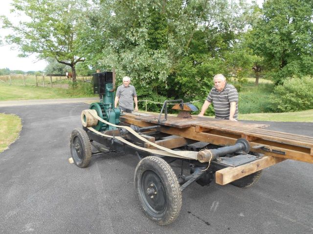

Après les mois d’hiver j’ai repris le travail. Durites et autres caoutchouc changés l’ensemble est remonté.
Je suis dans la phase finale et j’ai hâte de poster une vidéo le moteur en marche.
J’ai reçu le Tractorama 49 avec le reportage sur la restauration d’un Essensuil, très utile.
Notamment j’ai vu qu’il me manquait le bouton poussoir de décompression pour le démarrage, et j’ai compris à quoi servait la tige qui chez moi est toute aplanie.
Pas facile de démarrer sans décompression ça fait les muscles.
Voici une photo de l’ensemble (avec mes oncles).
