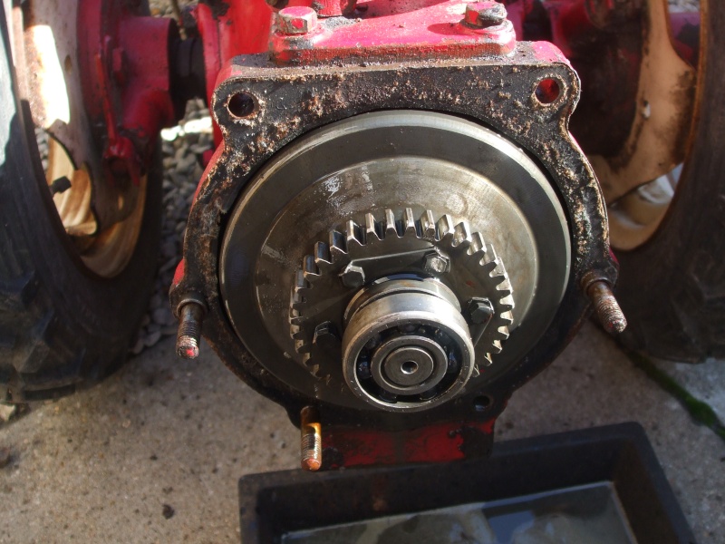

il y a une chose qu'il faut savoir aussi c'est que sur l’arrière il y a une porte que l'on peut ouvrir , voir fichier 1 et on peut changer la vitesse finale du motoculteur en montant par exemple un pignon de 30 dents en bas et un de 37 en haut , alors que le standard livré est de 18 et 49 dents.
j'ai ces 4 pignons pour le 225 ou 205 . ainsi sur  le 205  (par exemple ) je peux être 1.8 km/h en première et 3.8  en deuxième avec les pignons 18X49 ou si je change par les deux autres 30X37 je serai à 4 km/h en 1er et 8.5km/h en 2 éme .
donc malgré que le motoc a deux vitesses seulement , je couvre une vitesse possible assez importante .
sur le fichier c'est pour la série 210 et 220 qui ont tout les deux 3 vitesses .
