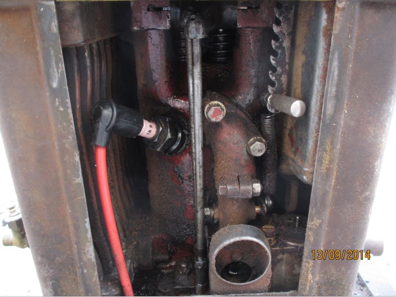

Merci JP, donc voici le moteur à son arrivée bien gras mais
quasi complet .
Avec la complicité de JP que, du coup, je vais encore soliciter,
le moteur dans son état actuel, magnéto nettoyé ( elle en avait bien besoin ),
carbu également nettoyé et le moteur en général, ainsi qu'un peut
de plomberie (adaptation d'un robinet sur le radiateur en lieu et place de la vulgaire vanne)
etc...
Paul

Pour ce qui est du moteur il reste encore un peu de nettoyage à faire,
il tourne comme une montre mais le ralenti est un peut haut .
Je ne sais pas si je suis  drunken ou autre mais j'ai l'impression
que mes tiges de culbuteurs sont montées à l'envers, elles étaient comme
sa quand j'ai eu le moteur mais le levier du régulateur frotte contre ( il y a un méplat )
et sur le W0 à michel (31) qui est sur la bible de françois les tiges sont montées
vis de règlage du jeu vers le haut ( page 81 ). A confirmer confused scratch study
