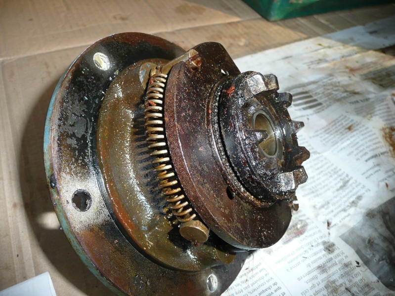

Voila pour donné quelques nouvelles de mon PPX No No No
J'aurais du démonté le pont avant toutes choses, enfin avant d’acheter les roues war1
Mais part manque de temps nous allons dire, je commence le démontage pour voir se qu'il faillais faire en mécanique pour changer les joints spi des  flasques de roues, et la désolation What a Face
Je doit dire que je ne sais pas trop quoi faire, trouvé la pièce et réparé ou banque d'organes...... Et a savoir aussi si je serais capable de faire la réparation et reste l'achat de la pièce qui risque d'avoir un cout certain pour moi Neutral et la trouvé reste un problème je pense scratch
Je suis vraiment dégouté No Sad What a Face
Voila déprime inside Rolling Eyes

trouve un pont et garde celui la pour pieces
ce n est qu une idee

C' est la rouille qui te gène ???? c' est pas grave , il faut la brossé et changer le roulement avec le joint SPY ....
Après il faut nettoyer le reste de ton pont ...

Non non pas la rouille, ça même pas peur le RaM:!: Je suis vacciné contre le tétanos
Non, en fait c'est la courge que le pignon a, il est bien bouffé/abimé, et a première vue, il y as que ça, si je ne me trompe pas le crabot (dans la couronne en bronze) lui est dans un état correct.

D'aucuns disent que si on ne sait pas on se tait ! moi je ne suis pas d'accord, parce que alors je resterais muet !
Donc, moi qui n'y connais rien, je serais plutôt d'accord avec JF : dégraissage au fuel puis à l'essence, séchage et ELECTROLYSE !
Après tu pourras vraiment prendre une décision !
Moi c'est ce que je ferais !
Bon il y a du travail, mais quand tu auras fini tu seras vachement fier !
Bon courage, et à+

La rouille on s' en fout, mais regardez la gueule du pignon tout au bout... il est bouffé sur la moitié!
Bon je pense que ce n' est pas trop grave et qu' un poto pourra t' aider! C' est pas une piece qu' on recherche trop...
Et puis regarde sur lbc, il y a un pont a vendre pour pieces en ce moment a 30E ...

Je dis peut être une connerie, mais il me semble que la forme du bout du pignon, c'est normal  scratch  study

Je suis bien du même avis que dpx.
Avant de crier au loup , commence par nettoyer tout ça, pour que ton crabot puisse se déplacer  sur l'arbre, remonte à blanc et contrôle si enclenchè a fond il utilise cette partie qui te semble bouffè ,  se qui m’étonnerai fort , ou il est positionnè sur tes photos cela semble intacte .
Ou alors tu as un jeux très important sur l'arbre central (huile de ricin pourrie et l' araignée ne transportait plus d'huile) de la sorte que le bout d'arbre (femelle) frotte sur le support de couronne, mais je n'y croie pas trop.

a premiere vue il n y a rien d abimer electrolyse plus roulement et joint et sa repart

J'ai regardé se matin si le crabot coulissait bien sur l'arbre creux, pas de problèmes de se coté mis a part que je ne sais pas le démonté pour faire roulements et joint spi, je suppose que c'est les bavures qui empêche l'extraction de la pièce Rolling Eyes vos avis sur cette question  Question
Part contre sur la pièce elle même, le crabot, il y as un gros soucis, il manque une dent .....
La pièce dans la couronne en bronze semble elle en bonne état même si quelques marques légères existe;
La roue tangente me parait elle en bonne état général, elle n'est pas encore nettoyée  Rolling Eyes ....

Je n'arrive pas a me résoudre laisser tomber la restauration partielle de mon PPX, je peux pas Evil or Very Mad Neutral
Un membre du forum pourrait il me dire si je ne me trompe pas sur cette pièce SVP Question
Référence STAUB  45038/1 clabot de roue
J'aimerais faire une demande de pièce sur le forum mais sans le nom exact et vue mon niveau, ben c'est nettement plus compliquer

tu mets la photo en demandant cette piece pour ppx
pour le nom je dirais un moyeux

Voila, dans l'espoir de trouvé ma pièce, mon crabot, j'ai attaquer le démontage du moyeux afin de voir les références du roulement et du joint spi, je commande si le st Graal traine dans un tiroir d'un membre TMA Laughing
Voila donc j'essaie d'enlever le circlips référence 45232 si je ne me trompe pas mais j'ai bien peur de ne pas faire comme il faut, quelqu’un a t'il déjà démonté, peut on m'indiquer comment faire, je pense "zapper" une voir des étapes Neutral

Petite question, bien que je pense que se ne soit pas les même a première vue, le crabot du PP2X est il "compatible" avec le PPX s'il vous plait?
J'ai trouver quelques photos sur le forum, sa ressemble pas pour moi, mais sait on jamais, un membre me dit avoir cette pièce de disponible mais tout comme moi, ne sais pas si OK No

  je ne pense  pas qu ils soient  identiques matraque1
le pignon de declabotage possède "" 10 dents "" alors que le tien en a 12 ... ....peut  être  l axe     ?
le montage  du declabotage  est différend sur staub PP2X.... doté chaque moyeu
