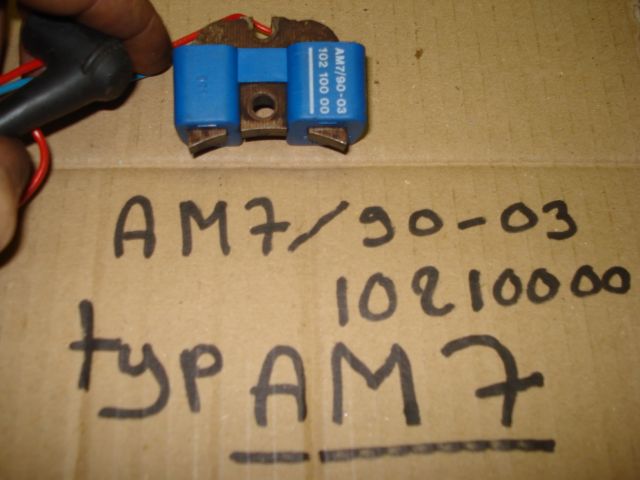

J'ai une tronçonneuse JONSERED 451 qui n'a plus d'allumage.
C'est un allumage avec capteur sur volant et bobine HT déportée sur la bougie. Cf photo ci dessous :
Ces bobine ne se vendent plus en neuf, selon les dires du marchand local, je pose la question au érudits que vous êtes :

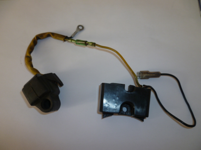

Est-il possible de poser un allumage de HUSQVARNA 242 qui ressemble à s'y méprendre sauf la pose de la bobine HT.. Cf photo :
Dans les deux cas, les volants sont de même diamètres (90)
Au delà de ma question d'adaptation, si quelqu'un d'entre vous possède un montage "origine" à me céder, je l'en remercie  par avance ...
Bonne soirée et merci à vous tous !

Je sais que maintenant sur les Jonsered les moteurs sont des Husqvarna , je pense sérieusement qu'il faut contrôler
si la votre n'est pas trop vieille

Pour réponde à ta question RSA ta 451 jonsereds n'a aucun point commun avec les Huskvarna
de la même époque ! l'allumage ne sera pas compatible, j'ai certainement des pièces d'allumage
pour ce modèle mais il me faut un peu de temp que je regarde.

Maintenant que ma JONSERED 451E est réparée, j'en profite pour remercier ceux qui m'ont apporté leur expérience : Jonsered # Husqvarna
J'ai suivi le conseil d'acheter la même tronçonneuse qui était en vente sur LBC et qui avait l'allumage OK. (40,00€)
En fait je n'ai eu qu'à changer la bobine HT clipsée sur la bougie (soumise à la Haute Température...) et tout fonctionne à merveille.
