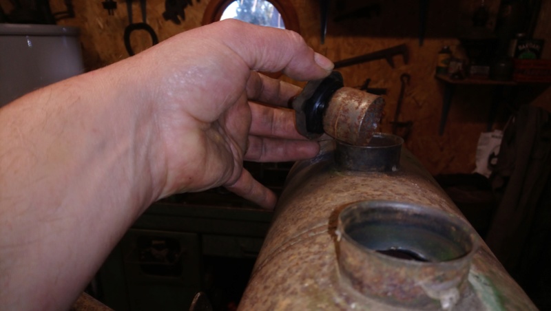

J'ai monté un robinet sur le réservoir d'huile:
Voici le principe:
On prend le bouchon du réservoir d'huile,qui fait doseur:
On fait le plein d'huile:
Et on verse dans le réservoir d'essence:
Et ensuite on met l'essence et le mélange est fait:
