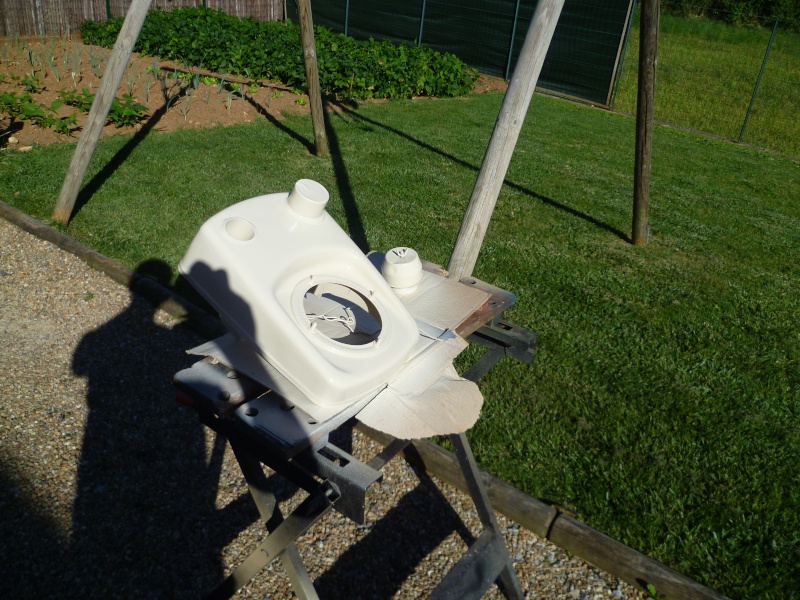

Samedi mon père a passer l'après midi et demonter le guidon l'enlever de l'axe pendant se temps j'ai nettoyer l'interieur du reservoir et je mis du mastic sur le reservoir et j'ai décaper le guidon après
Et aujourd'hui appret sur le reservoir et le guidon et une 2eme couche sur d'autre pièces
En secouant le pot j'ai reussie a faire sortit tout sa...
Alex

Michel se ne sont pas des roulements étanche mais simplement des caches poussières et les roulements sont deja bien graisser
J'ai retrouver un pot de peinture " beige pastel " donc j'ai peint le reservoir avec
Alex
