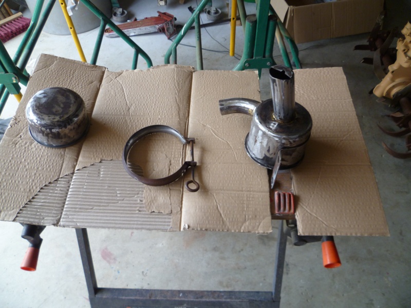

Le filtre a air rempli d'eau
Après un coup de karcher

Aujourd'hui depose du moteur
J'ai décaper pas mal de pièces avec la meuleuse un disque a poncer grain 80

MessageSujet: Re: Nouvelle restauration motobineuse Motostandard   Mar 19 Aoû 2014, 20:59
Bonsoir Alex et à tous,
Si je peut me permettre;
Prends du papier plus fin pour décaper tes pièces car là tu enlève beaucoup
de matière !
Paul

MessageSujet: Re: Nouvelle restauration motobineuse Motostandard   Mar 19 Aoû 2014, 21:10
salut Alex
c est bien un t 116 qui doit etre de 77
pour la cloche vis 3 vis elle va sortir
 pour l embrayage enleve la bougie  mets une corde a la place , ça va te bloquer ton piston
le sens   c est normal
pour le comment ça s enleve
il te faut un arrache expres
ou tu remets le boulon  pour ne pas bouffer le pas de vis
tu mets en pression  ( une tige filetee  dans le petit trou )
un jet en bronze et le marteau
c est pres pour etre peint
ecoute Paulojapy
car ce moteur va etre transparent si tu continues de le decaper a la disqueuse

Encore merci Philippe ! Demain j'essaye de démonter le moteur
Vous avez raison sur le filtre a air j'ai enlever pas mal de matière mais c'était la 1ère fois que j'utilisais la meuleuse mais âpres sa allait beaucoup mieux comme vous pouvez le voir sur le réservoir
