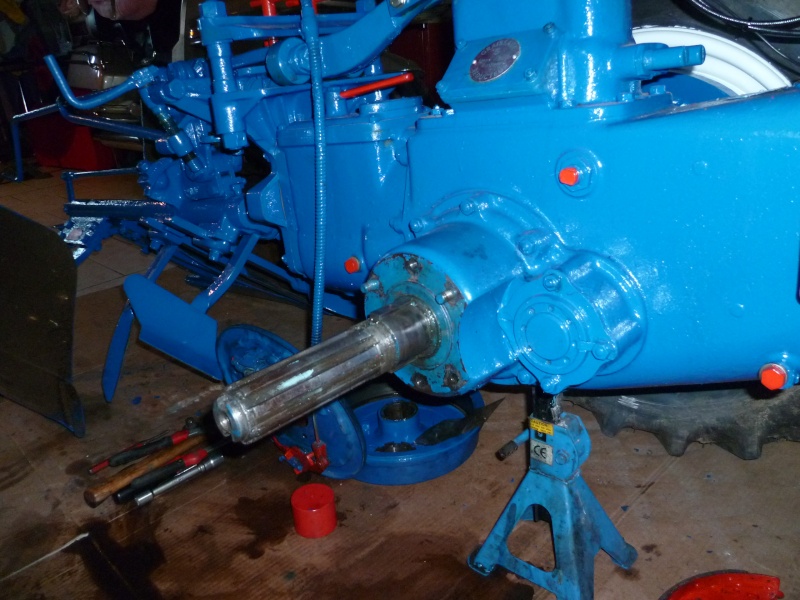

J'ai déjà réalisé ce travail qui ne présente pas de grandes difficultés.
Quelquefois le tambour coince pour sortir: sur un des miens j'ai percé deux trous taraudés M8 pour tirer avec un extracteur.
J'au ensuite rebouché les trous avec une vis.
Quelques photos
Démontage réalisé
Début remontage
Le plateau support machoires
Les mâchoires en place: (photo pour mémoriser la place des pièces) il ne reste qu'à reposer le tambour: une vis à l'arriere sert au réglage des freins
Bonne restau

Je suis finalement arrivé à les démonter ce matin en les chauffants très légèrement au chalumeau, effectivement ce n'était pas très compliqué mais ça "coinçait" fortement avec la rouille.
