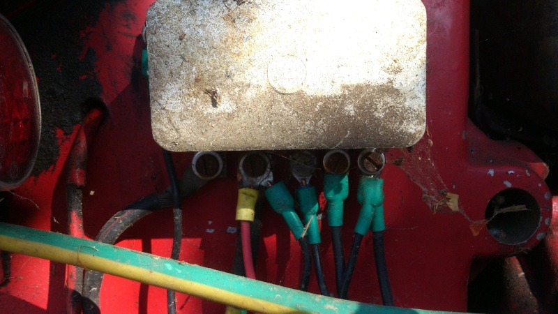

Bonjour a tous,
sur mon AM90 j'ai monté un Dynastar (démarreur ,dynamo) et cà marche super bien.
Tu devrais opté pour cette solution.
Bon courage.
Patrice.

salut pepete . pourrais tu me mettre la photo de ton installation de ta dynastar . merci d avance

Voici quelques photos de la dynastar installée.
aebi am80 Dsc_0410
aebi am80 Dsc_0412
aebi am80 Dsc_0413
J'espère que cela t'aideras un peut.
Patrice
