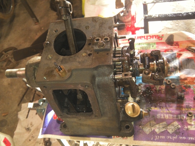

Masculin Nombre de messages : 4237
MessageSujet: Re: cherche manivelle Bernard w1 bis .........et sa restauration   Dim 02 Nov 2014, 05:35
Bonjour a tous.
Voici quelque nouvelles du moteur.
J'ai commencé le démontage:
Quand le radiateur a été enlevé,j'ai découvert le bouchon de vidange qui était caché dedans:
Le démontage continue,il faut sortir le piston qui est grippé,sans rien casser.
Et ensuite ce sera le cylindre qui est soudé au bas moteur par la rouille.
Bon dimanche a tous.
MessageSujet: Re: cherche manivelle Bernard w1 bis .........et sa restauration   Dim 02 Nov 2014, 21:37
Bonsoir Greg bonsoir a tous.
Comme tu dis ça c'est de l'outillage,mais c'est ce que j'ai trouvé de plus doux pour dégripper mon piston sans rien abîmer...........et ça marche.
J'ai tapé comme un sourd pour sortir le piston et encore pire pour décoller le cylindre.
Mais avec mes outils de bricoleur,tout est venu impeccable après quelques (beaucoup)coup de marteau.
Le piston beigne dans le fioul pour décoller les segments:
Et voici le tas de pièces détachées du W1:
Bonne soirée a tous et a bientôt pour la suite des aventures du w1 bis.
MessageSujet: Re: cherche manivelle Bernard w1 bis .........et sa restauration   Mar 04 Nov 2014, 20:30
Bonsoir François bonsoir a tous.
Merci François pour ton soutien,c'est vrai que ce n'est pas facile,mais c'est aussi ce qui nous motive.
Donc,voici le travail du jour:
Les 4 goujons sont sortis et le démontage continue.
La distribution est repérée d'origine,donc pas de soucis pour le remontage:
Demain,dépose du reste de la mécanique.
Bonne soirée a tous.
MessageSujet: Re: cherche manivelle Bernard w1 bis .........et sa restauration   Mer 12 Nov 2014, 21:32
Bonsoir a tous.
Le démontage est terminé,je me suis arrêté la,je n'ai pas réussi a déboîter l'arbre avec le pignon,du vilebrequin:
Et une fois que tout est bien nettoyé,on commence a tout remonter:
Et en parallèle,j'ai peint le chariot:
Ce soir,les segments sont commandés et le retse des pièces sont décapées et prèts a peindre:
Et voici a quoi ressemble mon chantier ce soir:
MessageSujet: Re: cherche manivelle Bernard w1 bis .........et sa restauration   Jeu 13 Nov 2014, 20:21
Bonsoir Philippe,bonsoir a tous.
Ce soir j'ai démonté les soupapes et bilan:les deux ressorts sont pourris,une partie du guide d'échappement est venu avec la soupape et la portée de la soupapes d'échappement est complètement rouillée.
Bref,le moteur a due passer beaucoup de temps dehors et l'eau est rentrée dedans.
Je pense que je vais en chercher une autre,celle ci a pris cher.
