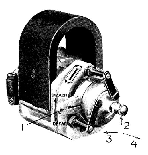

Amis et utilisateurs de PP5, sauriez-vous me dire quelle est la course du levier entre la position départ et la position marche des magnétos Lavalette de PP5 ?
Voici une image empruntée au forum ( merci les potos !) :
Comme je ne connais pas du tout cette magnéto, et que la course est d'à peine 5mm, je ne suis pas certain que ce soit suffisant, d'autant que la machine s'arrête quand je tripatouille ce levier !!!
D'avance merci !

Bon, j'ai pris le problème à bras le corps : la course est limitée par un ergot, donc pasde souci de ce côté là.
En fait, je n'avais plus d'étincelle en position marche : il fallait rester en position start pour que ça flashe.
J'ai résolu le problème en réglant à 0.40 l'écartement des rupteurs qui dépassait 1mm : la vis de réglage touchait la masse en position marche. Evidemment, j'en ai profité pour polir les contacts et j'ai désormais une superbe étincelle que ce soit en position start ou en position marche. cheers
Demain, calage de la magnéto aux petits oignons !!! Wink
