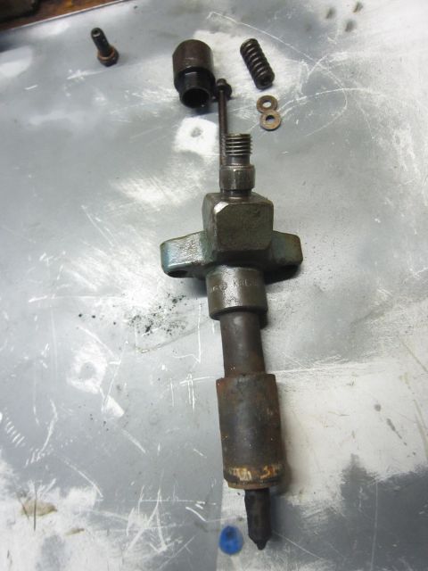

Bon, ça y est, le moteur tourne très bien : l'injecteur était grippé par un gros paquet de calamine !
Quand j'ai voulu démarrer, il ne s'est rien passé : j'avais les boules... Je suis parti faire autre chose, puis j'ai remis le contact une heure après et... Miracle ! Il a démarré très facilement !

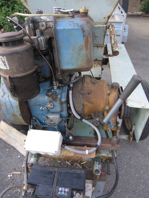

Je croyais avoir mis une image du truc : le voici :
Une autre :
On pose le levier d'embrayage aujourd'hui et on teste ce soir ! Quelqu'un saurait-il me dire les régimes de ralenti et de maxi ? D'avance merci !

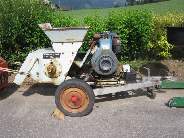

Ce truc envoyait déjà du steack avec un 13 cv : Eric06 m'a bien recommandé d'utiliser des lunettes et de mettre des gants car le broyeur lui arrachait les bouts de bois des mains et projetait parfois de la sciure par le tremie d'entrée !
On teste ce soir (on va commencer gentil), je ferai une vidéo !

Le broyeur est parti, c'est mon poto Doudou qui le testera demain, vu qu'il est arrivé trop tard pour qu'on le teste dans le quartier.
J'ai quand même jeté 2 bouts de bois dedans : CE RAFFUT !!!
Z'auriez vu la tronche à Nicole : ça te détruit direct la joie de finir une machine!!!
Bah ça me casse l'ambiance, quoi ...  No
