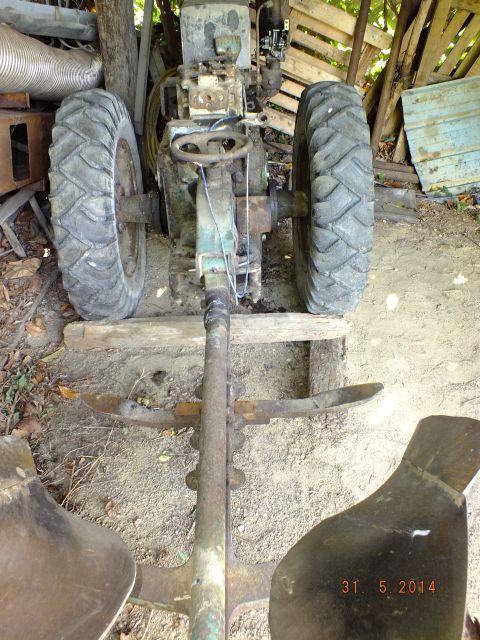

Pour moi le but à court terme était de remettre en route ce LAFFLY le plus rapidement possible pour labourer et planter mes pommes de terre.
Je m’attaquerais à la remise en état minutieuse de l’engin seulement quand j’en aurais le temps.

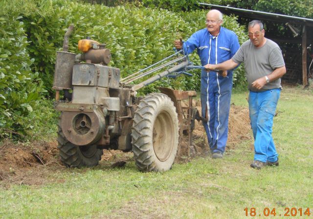

Après un examen de la bête le 17 avril, j’ai été surpris de son état de conservation plutôt rassurant.
Stationné sur cales, les pneus n’ont pas souffert et un simple gonflage à 1 bar m’a permis de le faire roulé pour le sortir à la lumière du jour.
Le moteur non grippé n'avait cependant plus aucune compression.
J’ai donc entrepris de le déculasser pour roder les soupapes.
La chemise ne présentait aucune trace d'oxydation, et le piston exempt de jeu anormal.
Le rodage étant fait, j’ai reposé la culasse avec le même joint car il était en bon état.
La compression retrouvée  j’étais rassuré.
Ensuite un bon nettoyage carburateur + filtre à air, et la vidange du moteur avec de la 5W40 100% synthétique car je n’avais que ça sous la main.
J’ai ensuite adapté un petit réservoir d’essence au niveau du filtre à air car celui d’origine était fuyard.
Un petit réglage des rupteurs dans la magnéto et une bougie neuve ont permis de retrouver une bonne étincelle avant le coup de manivelle fatidique.
Il n’a pas fallut plus de 5 coups de manivelle pour l’entendre à nouveau ronronner comme il y à 25 ans après une petite révision d’environ 8H. C’était le 18 avril à 11H45.
Jamais je n’aurais imaginé qu’il reprenne vie si rapidement.
En début d’après midi, tellement content, j’ai aussitôt fait un essai de labour soit un apprentissage complet dans l’utilisation du motoculteur et du brabant. (Pas facile)
Pour le 1er essai, j’ai fait 3 sillons de 50m de long en 1ère vitesse sans faire ½ tour car la manœuvre mérite un peu d’expérience pour ne pas être dangereuse.
L’embrayage automatique est un régal, et la puissance pour tirer la charrue phénoménale.
A l’heure ou j’écris pour la 1ère fois sur ce forum, mon labour est terminé, mes pommes de terre sont plantées, mon challenge est gagné.

bienvenue sur le forum et félicitations pour la remise en route de ton Laffly qui est une machine peu courante
merci de nous mettre des photos dès que tu pourras
je possède également un Laffly qui me donne beaucoup de plaisir à le manoeuvrer
tu est plus en avance que moi avec 150m de sillon, je n'en suis qu'à quelques mètres et cela a été très laborieux
une photo de mon motoculteur
si tu as des questions concernant le tien et si je peut t'apporter une réponse, n'hésite pas

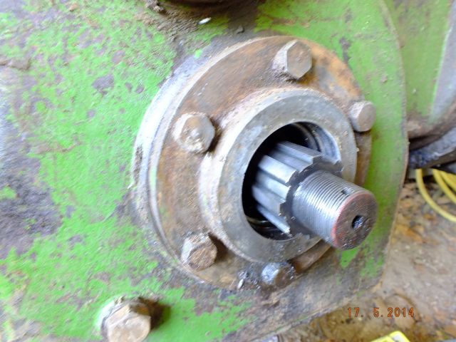

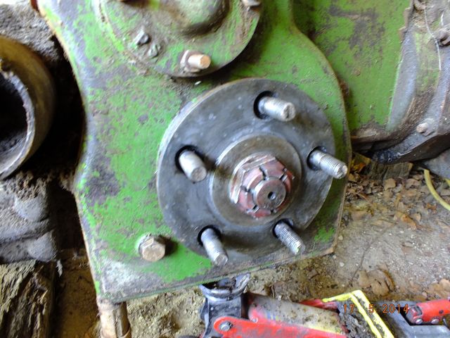

Est ce que quelqu'un à déjà démonté un arbre de roue sur le Laffly.
Sur le mien, il y a un jeu anormal coté droit.
Si je soulève un peu le motoculteur avec le cric, la roue droite a du jeu.
La roue est bien serré, les 2 flasques d'assemblage au milieu de l'arbre aussi, le jeu est visible entre le pont et l'arbre tournant.
Je suppose que entre les 2 flasques de l'arbre de roue, il y a un écrou qui maintien le 1/2 arbre sur la sortie de boite qui est surement cannelé. Je pense  et j’espère que c'est simplement cet écrou qui est desserré.
Je n'ai pas encore pris le temps de démonter car j'ai encore labouré avec cet après midi, je suis HS mais j'ai fait du bon boulot.
Si quelqu'un connait le montage, merci de me confirmer si c'est comme je pense ou non car si c'était un problème de roulement, il faut que j’arrête de l'utiliser pour ne pas endommager les pignons à l’intérieur.
Jacky

Youl 51
Localisation : 69360 Communay près de Vienne
Date d'inscription : 03/05/2014
MessageSujet: Remise en route motoculteur Laffly M5   Sam 31 Mai 2014, 09:59
Je reprend la plume pour vous donner des nouvelles de mon Laffly
Tour d'abord une des 1ère photo prise par ma femme lors des essais juste après le redémarrage après 25 ans d’arrêt. IL est dans son jus, j'avais juste fait le stricte nécessaire pour remettre le moteur en route.
Je suis content j'ai compris comment inserer une photo et en plus ça marche.
Je reviens à mon problème de jeu sur ma roue droite.
Après dépose de la roue et du 1/2 arbre, le montage est bien comme je l'avais imaginé. Le 1/2 arbre est emboité sur l'arbre cannelé en sortie de pont lquel est retenu par un écrou qui permet de régler le jeu du roulement.
Une goupille immobilise l'écrou sur l'arbre une fois le réglage correct effectué.
Donc plus de peur que de mal.
J'en ai profité pour vidange BV et pont soit un peu plus de 5L dans le pont et 3.5L dans la BV.
Par expérience, j'ai opté pour de la 95W140 dans le pont et 80W90 dans la BV.

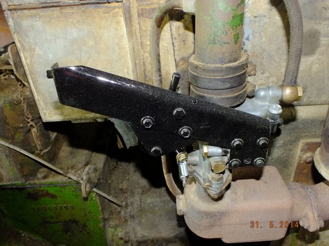

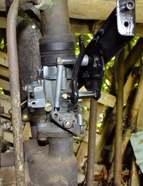

J'ai ensuite retiré le carburateur pour refaire la commande d’accélérateur qui n'avait jamais été optimisé lors de l'adaptation d'un carbu de dauphine il y a très longtemps.
C'est maintenant chose faite.
Puis j'ai déposé l'ensemble guidon depuis la boite de vitesse avec toute la timonerie de boite pour une remise en état et modifier les commandes pour rendre la conduite de l'engin plus ergonomique et surtout plus sécurisante.
Une photo de l'engin vue de l'arrière sans le poste de pilotage.
Quand au poste de pilotage en lui même, j'ai terminé les modifications et aménagements souhaités hier dans mon atelier. J'ai repeint chaque composant et j'attend le séchage pour la 2éme couche.
La couleur dominante sera rouge vif pour la simple et bonne raison que j'en ai en stock en glycero et que la glycero est aujourd'hui difficile à trouver.
D'origine, il était vert.
Vous aurez la photo de ce sous ensemble modifié dès que je l’aurais assemblé.
Je procède par petites étapes car ça me permet d'utiliser l'engin entre chaque étape en cas de besoin.

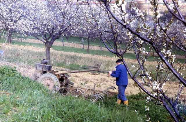

Plus qu'une petite photo que j'ai retrouvé du Laffly à l'ouvrage.
C'était mon père à la galère dans les années 60.
Dommage je n'ai plus cette galère, elle est me semble t'il partie à la ferraille .
