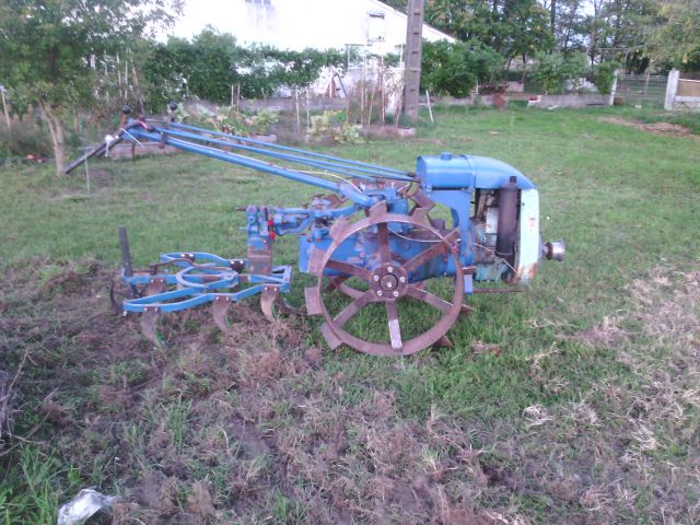

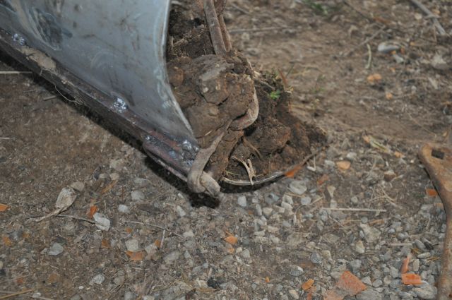

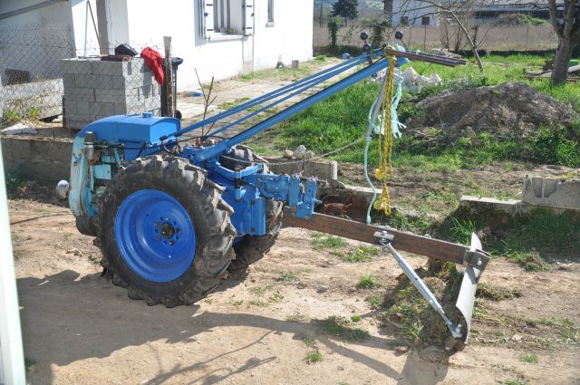

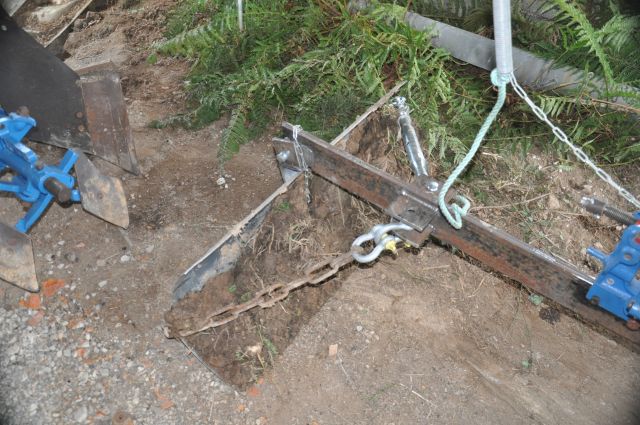

MessageSujet: Ersatz lame niveleuse PP5B   Sam 26 Mar 2016, 22:33
Le temps de mettre en service mon pépére est enfin arrivé
Notre déménagement / aménagement été prioritaire
Voilà un nouveau terrain  de jeu
Du coup, à été bricolé un ersatz de lame niveleuse (inspiré de celle de Pro rider)
Pas assez d'attaque, voire pas du tout, une belle lame de lissage  Mad
Donc découpe et changement d'emplacement de la rotule en 22
Et là, la casse s'est faite pas là où je pensais
La lame est issue d'une  découpe de bouteille de gaz, la grande et le métal à tenu
Du coup, opération ventre à terre avec la houe de Christ-PP5b et les jantes de 15 pouces pas finies !!!
Bref, mont p'tit gros bleu à bien tourné, j'ai presque réussi à faire demi tour sur place grâce au différentiel et aux petites roues mais c'est du sport !!!

christ-pp5b
Masculin Nombre de messages : 518
Age : 31
Localisation : 27 Eure
MessageSujet: Re: Staub PP5B 1957 N°8983   Dim 27 Mar 2016, 09:14
Salut .
Ah ba voila cheers
Je la reconnaît plus ma houe Ta bien bosser !
Par contre je pense pas que ce soit les bonne roue pour passer la houe . Il faudrai plutôt les grande roue en 18" et mettre l'adaptateur entre latelage et la houe .

MessageSujet: Re: Staub PP5B 1957 N°8983   Dim 27 Mar 2016, 09:48
Salut!
Idem, j'aurais dit les roues en 18".
Mais bon, c'est quand même un gros bestiau un PP5B !!

MessageSujet: Re: Staub PP5B 1957 N°8983   Dim 27 Mar 2016, 10:14
Les petites roues servent essentiellement au roto

MessageSujet: lame niveleuse défauts   Lun 28 Mar 2016, 22:14
Vu et noté les observations
J'avais mis les petites roues pour être plus près du sol (c'est presque de lapalisse)
Au début avec les grandes roues, comme je n'avais pas cette pièce de liaison entre le porte outil et la houe, il n'y avait que les trois dents de l'arrière qui mordaient.
A voir pour me faire cette pièce de liaison car effectivement avec les grandes roues, ça devrai passer crême
Ca à été l'okkaze de sortir les petites.
Du coup, j'ai refait une bricole de soudure pour ne pas rester sur l'échec de ma lame niveleuse mais c'est par encore top. Même avec du caillou, ça reste dans la forme, ça ne retombe pas en avant comme avec une vrai niveleuse.

MessageSujet: Re: Staub PP5B 1957 N°8983   Lun 28 Mar 2016, 22:34
Salut .
Ta lame doit avoir trop d'angle d'attaque . Car a en voir ta photo elle fait plutôt godet .
Ce qui provoque sa cest que ta lame a un rayon de courbure plus petit q'une vrai lame .
Essais de voir et redit nous Wink

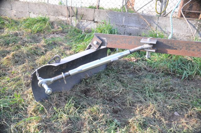

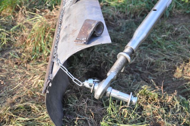

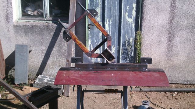

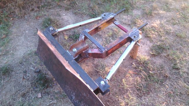

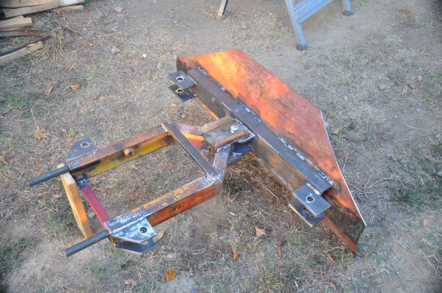

MessageSujet: Lame bull pour PP5B   Mar 06 Sep 2016, 07:58
Que le temps passe vite Crying or Very sad
Bref, le "paroir à allée" est de coté, je m'attaque à un autre outil (oui je sais, je commence et ...)
l'inspiration vient du sujet suivant
http://mototracteurs.forumactif.com/t29221-motoculteur-staub-pp6b-avec-angledozer
Du coup, comme est prévu un (gros) changement du jardin pour cette hiver, je prépare un autre outil, la fameuse lame bull

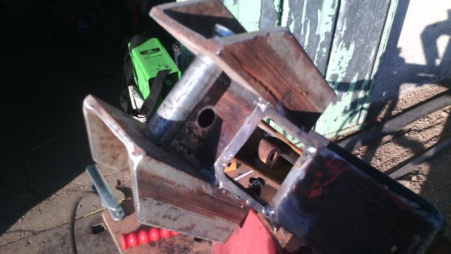

Le fer rond est du 20mm, le profilé en U (de la récup) de section 70x40. La lame est issue d'un vieux chauffe-eau, avec une épaisseur de 4mm. Longueur 1.00m et un développé de 0.50m
Mise en place du pivot de la lame, avec un profilé de 80mmx40mm et broche de 22mm
Je prévois de mettre en place sur les cotés deux barres de poussée catégorie 1, pour pouvoir donner un angle à la lame.

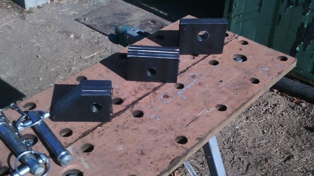

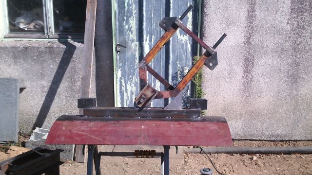

MessageSujet: suite du berceau lame bull   Lun 12 Sep 2016, 08:12
Week-end bien occupé
Place aux photos
Les lopins pour les broches
Calage sommaire avant soudure, mise en place d'un serre joint acier en plus
"Simulation" avec des barres de poussée (pas les bonnes)
Meulage pour avoir un pivotement 45° gauche -45° droite
Mise en place sur la bride du Staub
De face
Celle-là c'est pour le coté photohygiénique
Reste à faire les patins pour ne pas trop solliciter la bride et un dispositif d'équilibrage à l'arrière (en prise sur le porte-outil).

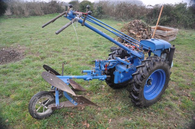

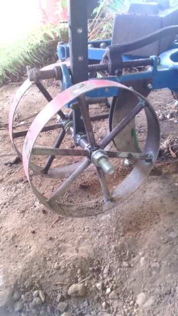

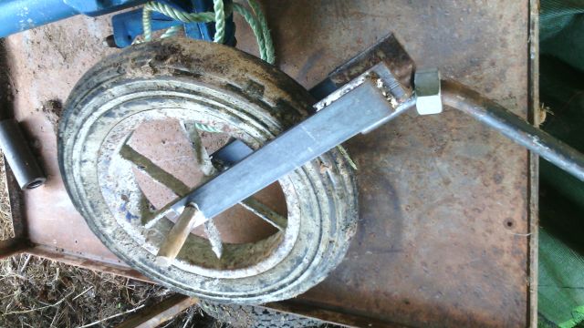

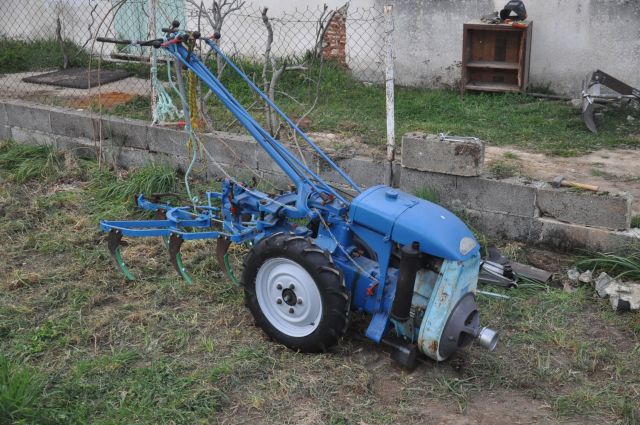

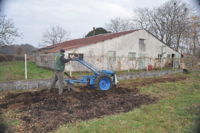

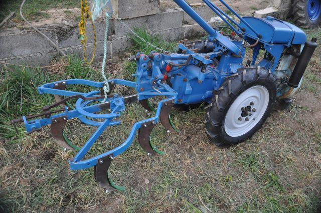

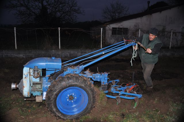

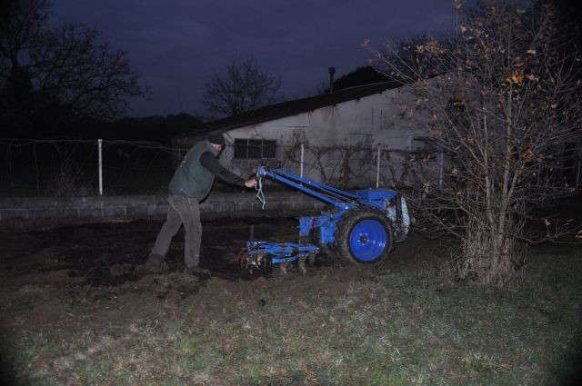

MessageSujet: Premier labour   Mer 14 Déc 2016, 21:37
Le moment tant attendu est arrivé ce dimanche
Le bestiau et sa roue de transport maison. Coutres et rasettes non utilisés, réglage par la suite
Bibi à la manoeuvre
Trop d'angle pour les socs droits et gauche, ça plante et je dois m'efforcer pour empêcher l'enfoncement. Réglages à affiner
Utilisation de la houe, avec la piéce de liaison pour avoir plus de distance vis à vis du porte outil
Roue de transport faite avec deux découpes de 5cm de large dans une bouteille de gaz, barre de 35x15, et deux goujons M20 soudés sur le fer plat en guise d'axe de roue. Ecrou hexagonale M20 pour la base du rayonnage.
Actions correctives :
- selecteur régulateur à baisser : le ralenti est trop haut et l'embrayage est quasiment en prise de longue
- réglages clichets (26604/26605 et 26606) sur le brabant
- mettre des gants
- écarter un peu plus l'empattement

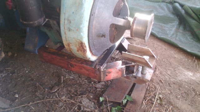

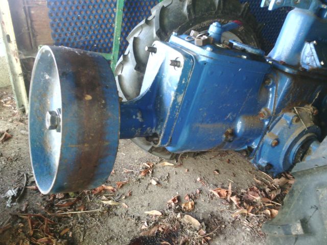

MessageSujet: Le crépuscule du vieux   Lun 16 Oct 2017, 22:11
Montage "à blanc" de la poulie. Faut que jetrouve sur internet un principe de chaise de route qui se fixerai sur les deux goujons inférieurs (pour la stabilité en utilisation fix, un aparçu avec le blog de Barry47 http://mototracteurs.forumactif.com/t43780-accessoire-staub)
Puis opération roues lourdes
Du coup, ça passe carrément mieux dans le terrain. Les griffes ne descendent pas trop, ça retire le gazon et c'est le but.
Le ralenti est enfin réglé et c'est un régal pour passer et gérer les vitesses. Reste que la marche arrière sans le contrepoids c'est du sport même à très faible vitesse mais c'est plus rassurant qu'avant, c'est surtout moins risqué.

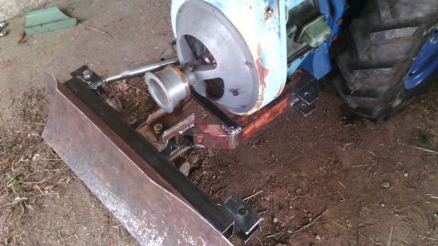

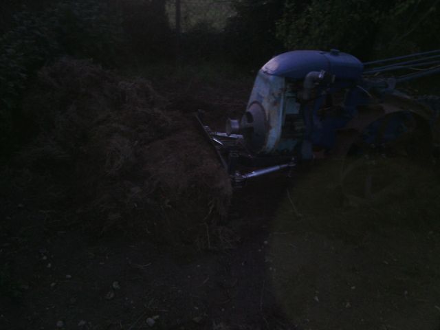

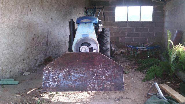

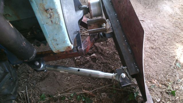

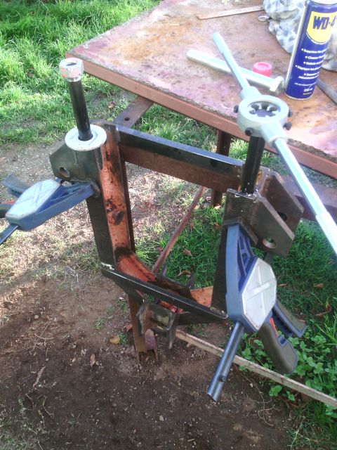

MessageSujet: le bull attaque   Mar 24 Oct 2017, 10:54
Allez hop, hier soir j'ai enfin pris le temps de faire le filetage M20 pour la mise en place du berceau (v'la la gueule du marmot !!!)
Et une fois le tout mis en place, petit essai dans la foulée (et oui il fait sombre  Crying or Very sad )
Ca pousse quand même
Je refais des photos en plein jour, ce sera mieux ...
