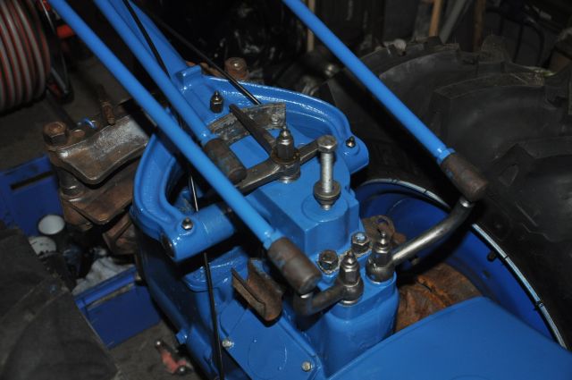

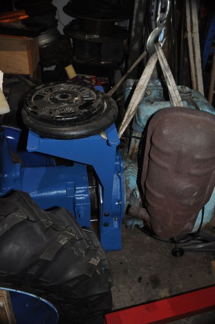

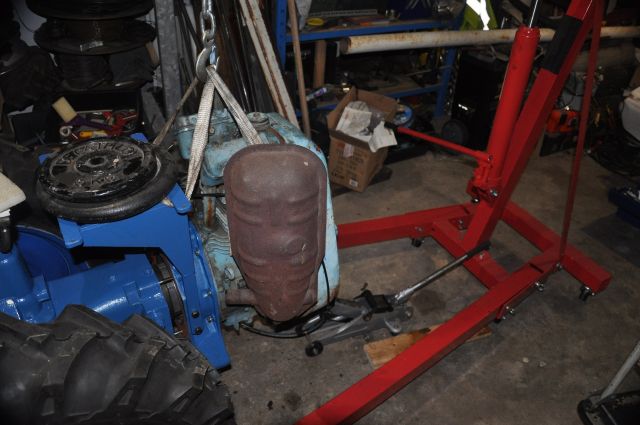

Reprise en douceur, pour pas dire en lenteur
Mise en place du brancard cet après-midi
Encore des éléments à nettoyer et à peindre
Le moteur en place ce ouicaine j'éspère
Salutations

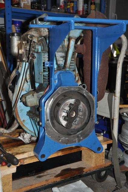

Ben du coup, ce soir j'ai mis en place le carter d'application deux fois (j'ai oublié de mettre en place la rondelle 46089), par contre à la deuxième manip, j'ai foiré une des vis de maintien (la 46003) war1
Et puis dans la foulée, les mâchoires d'embrayage, et le support de réservoir.

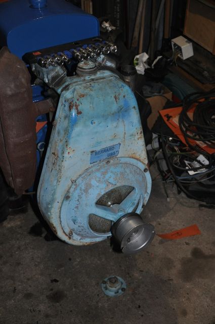

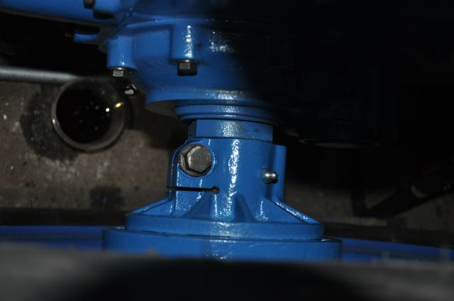

MessageSujet: Ayé il a démarré   Dim 05 Oct 2014, 22:37
D'abord quelques photos
Pour info (et pour aide-mémoire), je tiens à préciser qu'il y a les longueurs de goujons à respecter : les M10x70 en partie basse, les M10x85 au milieu et les M10x95 en partie supérieure. Evidemment, je me suis fais avoir  Crying or Very sad
La poulie de Jojo le Picard Wink
Et puis ce soir, j'ai démarré le moteur. Pas du premier coup, mais il a tourné. Un peu de bruit quand même dans le garage, tout tremble et j'en suis content.
Peut-être demain soir le tour du jardin histoire de ...

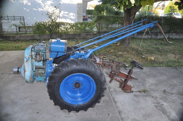

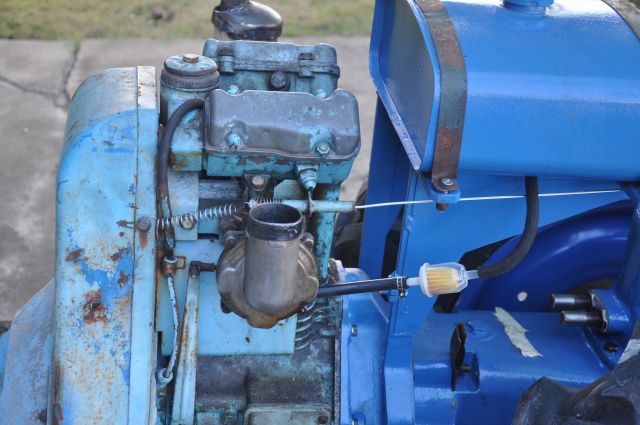

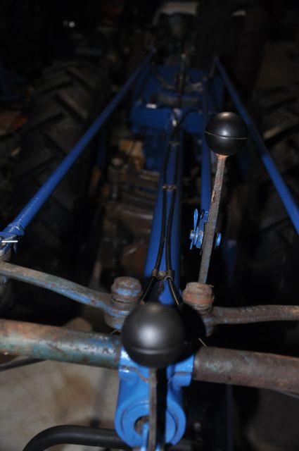

MessageSujet: ca marche !!!   Lun 13 Oct 2014, 06:51
Quelques petits tours et puis rentrons
Avant le corso
Récupération de la manette du frein d'embrayage en manette d'accélérateur, du coup, ressorts supplémentaires pour un retour plus puissant du clapet d'admission du carbu
Pot d'échappement maison, l'autre était bien mais il mordait sur le capot. Une rallonge du tube de sortie aurais certainement fait l'affaire, mais ça m'a permis de virer quelques morceaux de ferraille ....
Reste encore plein de petites finitions, dont le filtre à air, les sangles de maintien du réservoir et le capot avant.

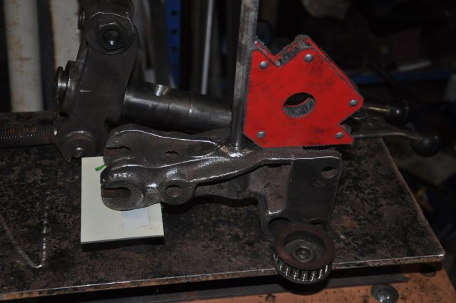

Brossage à la meule d'une partie du porte-outil, et remise en place de la tige support de manivelle.
Peinture dans la foulée, bien que l'aspect du métal me plaise bien aussi.

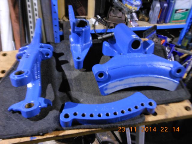

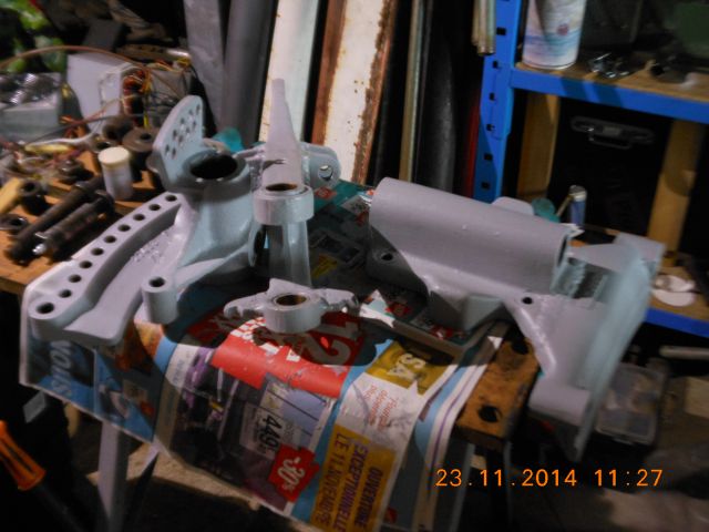

MessageSujet: ça avance ...   Dim 23 Nov 2014, 23:30
Dimanche tranquille à la maison, du coup peinture du porte outil
puis

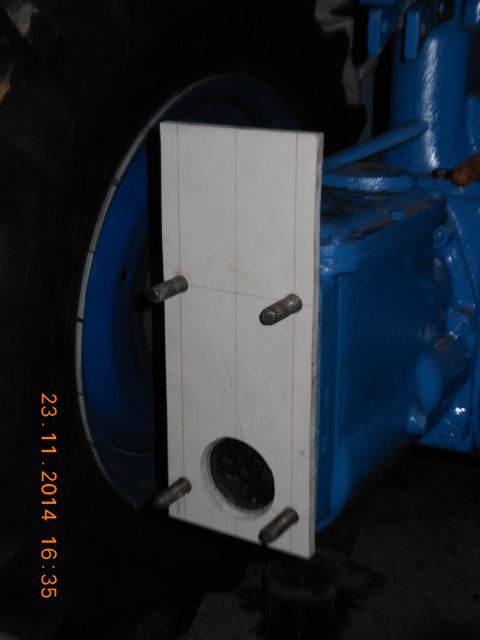

Tant qu'à faire, un essai qui me trotte en tête
Une plaque pour y fixer en partie supérieure une base d'attelage. Histoire de pouvoir tracter tout en utilisant la prise de force (en petite vitesse bien entendu). Ce n'est pour l'instant qu'une base en plastique, qui me servira de gabarit.

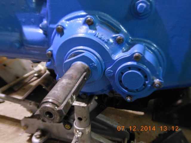

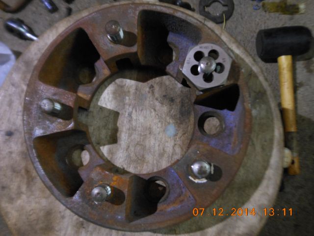

MessageSujet: Filetage M14x1,5 goujons de roues   Dim 07 Déc 2014, 19:29
Un dimanche pour mon pépére
Changement des goujons d'époque par clé de 14 par de la clé de 13 (goujons M8x50)
Refiletage des supports de roues parcequ'ils avaient morflés, M14x1.5 (merci pour la réponse concernant le pas du filetage  maddiver34 et chenillard77 Wink )
Du coup, brossage en règle des supports de roue, et sous-couche dans la foulée. La peinture bleu plus tard ... encore plus tard !!!

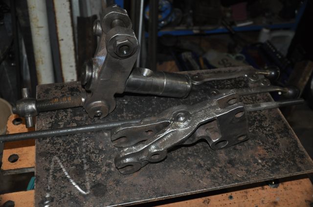

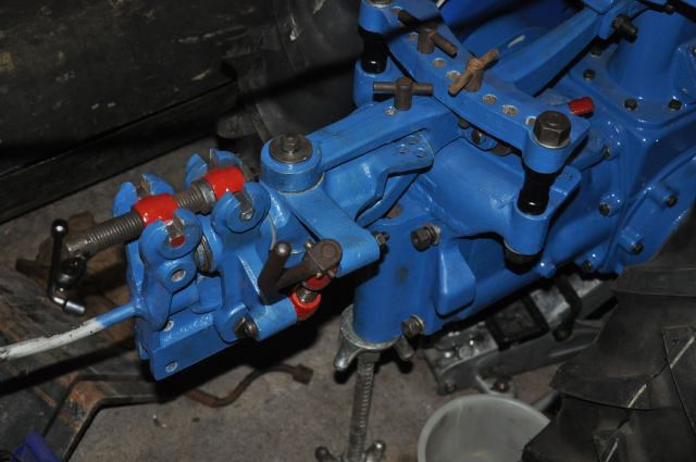

MessageSujet: Démontage porte outil   Mar 09 Déc 2014, 21:46
Pour le démontage du porte outil, Staub procède à un poinçonnage des têtes de filetage pour palier au desserrage intempestif (il me semble que cette action est désignée comme matage, je regarde ça sur le net plus tard).
En regardant l'assemblage et avec une grande concentration, j'y arrive, et sans trop forcer ou se servir du marteau de forge.
Par contre, dis toi bien que je ne l'ai pas fait en 5 minutes, pas des jours non plus.
Peut-être que mon porte-outils est moins oxydé que le tien ? il avait une bonne couche de graisse, c'est d' ailleurs en y réfléchissant ce qui m'a pris le plus de temps à défaire.
En espérant avoir répondu à ta question.

MessageSujet: pour voir   Sam 13 Déc 2014, 09:55

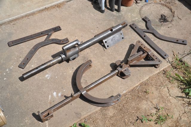

Avancement sur le porte-outil
Je pense que le 29021 peut être dégager par une presse.
Et puis quelques graisseurs neufs M8x1.5, j'avais pris le diamètre mais pas le filetage donc vous devinez la suite war1
Descriptif des graisseurs planche 18, pièce 39150, 8x125[/i][/color]

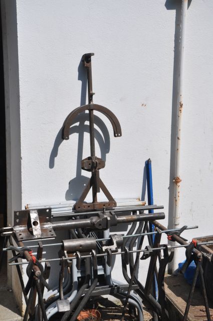

MessageSujet: suite très lente   Jeu 04 Juin 2015, 22:27

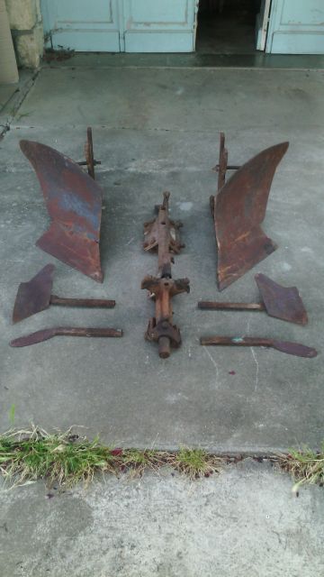

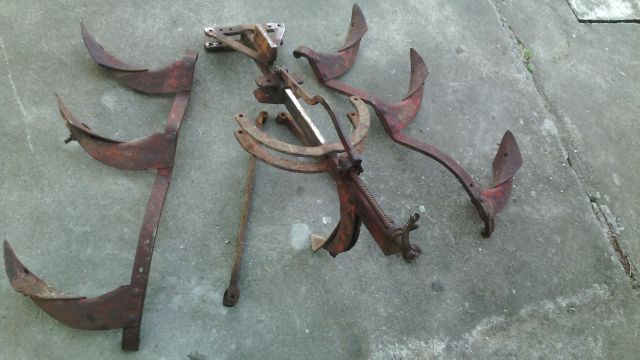

Deux nouveaux équipements : un brabant 1/4 de tour type BA30 et un canadien.
Un grand merci à christ-pp5b et à mon Frangin.
j'voie pour m'en occuper ce week-end
Localisation : VAR(83)
MessageSujet: Re: Staub PP5B 1957 N°8983   Ven 05 Juin 2015, 19:14
Attention sur ton brabant, les coutres doivent allez après les rasettes.

Aujourd'hui j'ai pu quitter plus tôt, du coup après quelques photos-mémo, j'ai tout désossé ... (j'ai rouzigué  Wink )
Question au passage : la couleur des outils Staub est impérativement le bleu ? car il y du rouge sur le canadien. (y'a du blanc aussi et une feuille d'érable, bon OK je sors)

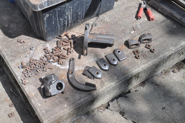

Aujourd'hui, inventaire des écrous-boulons-goujons.

Concernant l' électrolyse, j'ai remplacé l'alimentation de PC de 12V, 8A par une alimentation stabilisée de 24V, 25A :
ça dépote grave  Surprised , et en plus ça chauffe l'eau  Shocked !!! par contre contrôle tous les 1/4 d'heure par sécurité Exclamation
Ensuite rinçage à l'eau, séchage et stockage.
Eléments du brabant BA30
Organes principaux brabant et canadien
Profitant du soleil pour la chauffe des pièces, mise en place de l'atelier de peinture (comme ça je n'utilise pas le four électrique de la cuisisne ...)
