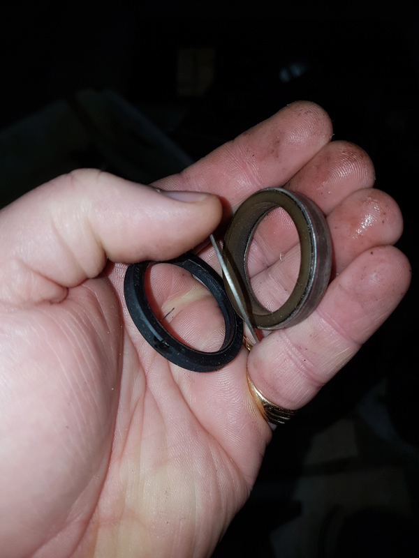

Malgré tout avant d'aller dormir j'ai eu le temps de changer les joints des axes de roues, de manière toute simple :
Un tournevis et un pti marteau, tapoter gentiment jusqu'à ce que l'ensemble sorte.
Récupération Staub 5000M - Page 2 20170314
Et ensuite on a ça :
Récupération Staub 5000M - Page 2 20170315
Avant de remplacer le joint noir, je badigeonne l'intérieur de l'axe avec un peu de graisse et je repousse le tout de la même manière que pour l'extraire.
Ici j'avais repérer que pour les deux axes de roues, le joint venait à fleur de l'intérieur, donc je remets au même niveau.

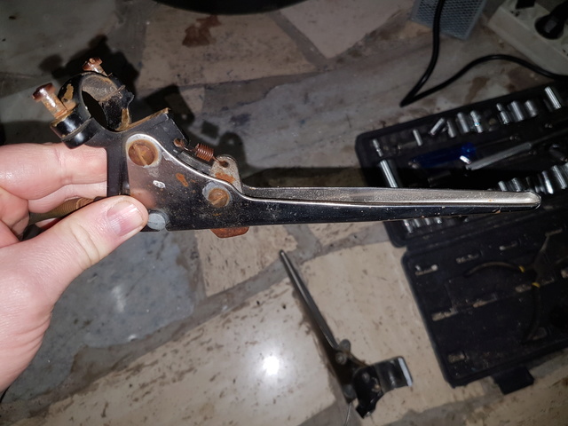

J'ai démonté le manchon/guidon de la bête. Il est assez abîmé et il était particulièrement difficile de défaire la poignée de serrage. Sans doute la crasse, la rouille. Au bout d'une semaine de wd40 c'est venu.
Récupération Staub 5000M - Page 2 20170325
et hop enlevé
Récupération Staub 5000M - Page 2 20170326
Hélas, même en faisant très attention pour démonter les manettes et les poignées, il y en a une qui s'est cassée
Récupération Staub 5000M - Page 2 20170327
J'ai comme l'impression que ce n'est pas d'origine, comme l'autre :
Récupération Staub 5000M - Page 2 20170328

Salut tout le monde,
Je suis en train de remonter le pont et je teste le déclabotage.
J'ai essayé plusieurs courses pour la tige mais rien n'y fait l'axe des roues continue de tourner quand je tire à fond.
Si une personne sage avait une idée Récupération Staub 5000M - Page 2 612313
Libricleu au point mort No
libricoleu
Localisation : Belgique
Date d'inscription : 20/04/2014
Récupération Staub 5000M - Page 2 Empty
MessageSujet: Re: Récupération Staub 5000M   Récupération Staub 5000M - Page 2 EmptyMer 19 Avr 2017, 07:09
Yop là !
C'est vraiment bizarre, quand je remonte le coté droit et que le pont est sur le flanc, je tire sur la tige et le mécanisme recule bien.
Je remonte l'ensemble et je remet la flasque gauche puis je teste et là rien du tout ça ne déclabote pas. J'ai loupé un truc ?
Ou bien ça fonctionne quand ça tourne avec le moteur et la force centrifuge ?
En fouillant sur l'éclaté je remarque une cale entre la couronne et l'axe que je n'ai pas et en fouillant sur le forum j'ai pas vu que d'autres l'avaient. Ah oui et sur certains staub 5000M il y a une cale pour la tige dans le fond du pont et je n'en ai pas.
Libricoleu tjrs au point mort
grograg
grograg
Age : 38
Localisation : Donges
MessageSujet: Re: Récupération Staub 5000M   Récupération Staub 5000M - Page 2 EmptyMer 19 Avr 2017, 19:18
Je me souviens avoir aussi galéré pour remonter l'ensemble. Je me demande s'il ne faut pas remonter avec le ressort 68 un peu en tension (je me souviens plus trop).
Ce qui est sûr ce que l'on peut décraboter lorsque le moteur est à l'arrêt. Et heureusement, sinon, il serait nécessaire d'avoir le moteur démarré pour la moindre manœuvre.
De quelles cales parles-tu ?
libricoleu
MessageSujet: Re: Récupération Staub 5000M   Récupération Staub 5000M - Page 2 EmptyMer 19 Avr 2017, 23:06
Bonsoir à tous, salut grograg
Je suis toujours en train de plancher sur mon souci. J'ai tout essayé en restant persuadé que je remonte bien comme il faut (j'ai suivi les photos du démontage...) mais cela ne fonctionne pas. D'où mon hypothèse que cela devait fonctionner en marche, ce qui est faux bien entendu.
Ce dont je parlais concernant les deux cales, l'une visible dans le pont et faisant partie intégrante de celui-ci :
Récupération Staub 5000M - Page 2 Pont_s11
Et celle visible sur l'éclaté des pièces détachées :
Récupération Staub 5000M - Page 2 Rondel11
Je n'ai aucunes des deux.
Cela dit je pencherai plus vers les ressorts ou bien la tige à présent car le socle avec les billes ne reste plus en place dans la flasque de droite. Si on refixe les ressorts et puis que l'on fixe le tourillon à la tige, tout saute.
Je vais faire une pause et regarder demain si j'ai le temps, je sature pour être honnête pfff matraque1
à bientôt
Libricoleu
grograg
grograg
Age : 38
MessageSujet: Re: Récupération Staub 5000M   Récupération Staub 5000M - Page 2 EmptyJeu 20 Avr 2017, 19:17
Pour la première cale, je ne sais pas répondre.
Pour la deuxième, il me semble qu'elle sert à bien mettre dans l'axe la couronne en bronze avec la vis sans fin. Si tu regardes l'inventaire de l'éclaté, tu verras qu'il y a plusieurs cales 85 avec plusieurs épaisseurs (très fines d'ailleurs). Il me semble que sur mon 6000, j'en avais même deux de mises.
Peut-être que sur ton pont, il n'y a pas besoin de cale ou que le précédent propriétaire avait démonté/remonté le pont sans la/les remettre…
libricoleu
MessageSujet: Re: Récupération Staub 5000M   Récupération Staub 5000M - Page 2 EmptyJeu 20 Avr 2017, 19:34
Salut tout le monde, salut grograg
ça y est ! J'ai enfin pu remonter le déclabotage à sec et le tout fonctionne ! Enfin !!! matraque1  Car je devenais fou.
Après avoir remonter et démonter un nombre de fois incalculable, je me suis presque dit que j'étais pas fait pour ça. J'ai fouillé le forum et le net à la recherche de l'info, du truc qui m'aurait échappé, le saligaud ! Et mis à part le fait que personne ne semble trouver ce déclabotage fastidieux bin j'ai rien trouvé.
Bon je suis pas homme à me laisser abattre si facilement, alors j'ai attendu d'être au calme et de vérifier chaque pièce à la loupe.
Comme vous l'avez lu, j'ai bien de réelles différences avec certains 5000M du forum. En effet, j'ai pas les ''cales'' d'arrêt des tiges de déclabotage, ni la rondelle de réglage qui vient se poser sur la couronne en bronze avant l'axe qui se met dans les roues.
Le montage sautait à chaque fois, à tel point que je me suis dit que mes ressorts ne devaient pas être d'origine, ou alors changer avant que je l'achète parce que le tension était vraiment élevée.
Donc soit ça venait des tiges, soit des ressorts, enfin pour moi.
J'ai donc regardé les anciennes pièces des tiges :
Récupération Staub 5000M - Page 2 Ancien12
Et là surprise, en regardant le caoutchouc j'ai trouvé une petite rondelle à l'intérieur.
Allez hop dans le nouveau pour voir ce que cela fait:
Récupération Staub 5000M - Page 2 20170449
Et là bingo, j'ai mon arrêt de tige et donc ça ne s'enfonce plus. Du coup le montage ne saute plus... ah ça soulage !
Par contre après le enième remontage, le déclabotage ne fonctionne pas No
Alors là vous allez pas me croire... Comme j'avais peu de course dans le désengagement des trois points, je me suis dit que les canelures étaient à nouveau grippées dans la flasque de droite. Je vous passe les détails et je vous montre le responsable :
Récupération Staub 5000M - Page 2 20170450
Cette saloperie de ressort empêchait la vis sans tête de venir ''cogner'' contre la pièce ou vient se loger le ressort. war1
D'où j'avais pas la course suffisante pour que les billes viennent glisser dans leur logement et le mécanisme ne descendait pas... tout bête hein... mais je m'arrachais presque les cheveux.
Bref j'y suis arrivé et je peux passer à la suite, oufff cheers

J'ai remis les câbles du déclabotage mais il me manque toujours une poignée. Tout à l'air de fonctionner. Demain je remplirais le pont avec l'huile prévue.
