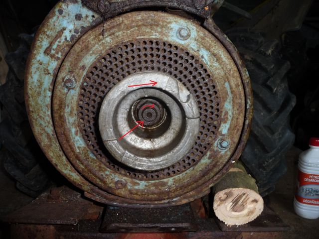

quelqu'un pourrait il m'indiquer dans quel sens se dévisse l'écrou de poulie de
vilebrequin sur un Lombardini LA 490 ?
Merci.

Merci pour cette réponse.Cependant j'ai encore des doutes vu que le moteur a une rotation horaire
(vu de face)il n'est pas logique que le boulon se défasse dans le même sens...non?
J'aimerai être sûr avant de forcer comme une brute!

Donc:
Ecrou vilebrequin 11.127

BONSOIR
j ai le ld100 pas inverse donc sens horaire pour deviser comme sur ta photo
cordialement vinc

Je possède plusieurs types de moteur LOMBARDINI et l'écrou du volant se démonte en serrant. Il me semble que cette particularité, on la retrouve sur les moteurs italiens, peut être en rapport avec la masse des volants qui sont très lourds

En effet, c'est dévissé,mais il a fallu chauffer, il était bien bloqué le bougre!
Encore merci à tous.
