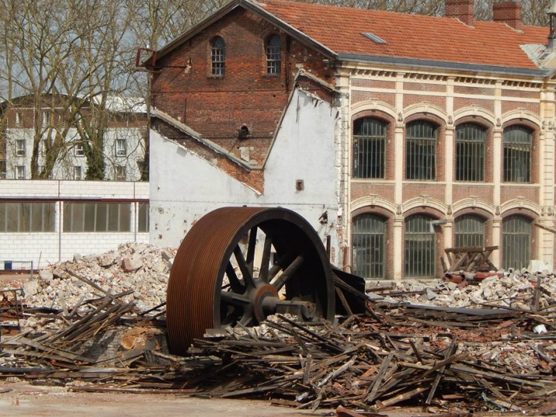

nous avons récupéré une partie de la mécanique, le pont d'entretien, la carrelage de la salle des machines et il reste le volant d'inertie les deux paliers et une des quatre chaudières.
Dommage que les pistons n'existent plus... Si quelqu'un a le morceau manquant ;-)
je ne sais pas comment coller le photos sur ce site?
Voilà l'image :

la machine Dujardin de 750 cv actionnait un laminoir dans l'usine de Navarre a Evreux
le volant survivant a un diamètre de 4.85m. et largeur 1.47 poids environ 12 t.
pour des raisons de facilité d'exploitation la machine a été coupée au niveau du bâti et remplacée
par un moteur électrique dans les années 50
seul le volant et les deux paliers ont été utilisés comme réducteur ; le moteur électrique ne pouvant entraîner
le laminoir en direct
le palier coté maneton faisant partie du bâti baïonnette de la machine a été sectionné par le perçage d'une multitude
de petits trous sécants à la chignole
ce grand témoignage a été sauvé par les bénévoles de l'APE et sera exposé au moulin de Navarre
amicalement Renée

encore de magnifiques bâtiments ! J'ai autan, sinon plus de plaisir à visiter des usines que des chateaux

je te rassure ; le bâtiment à l’arrière de la machine appelé le bâtiment des Abeilles est préserve et sauvé

Dans un document de la maison Dujardin "liste des références" il est écrit que dans cette usine qu'il y avait une machine à vapeur Dujardin n° 949 P-V type tandem de 525 ch installée avant octobre 1910. Est-ce celle présentée plus haut?
