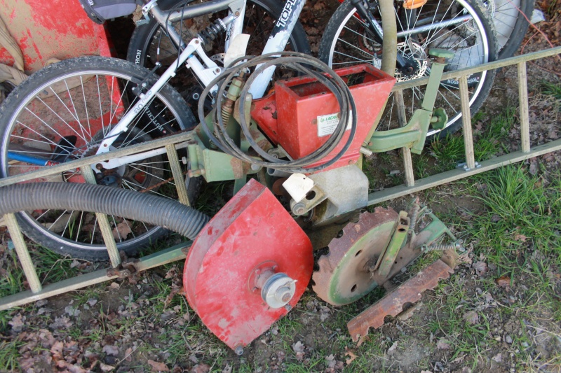

salut a tous,
je viens d'acheter un iseki kc 350 f il etait equipé avec un semoir a mais que j'ai acquis en plus.
il me reste des pieces a enlever
bon dans mes souvenirs d'enfance il y avait deux embrayages ? on voit qui manque un cable !
mais j'ai ma petite idée la dessus j'ai une deuxieme manette qui permet de le faire avancer, donc il y a du avoir une bricole la dessus, mais quelle etait la difference de ces deux embrayages gamme courte et longue ?
le gars m'a filé une charrue staub que je vais vendre ou echanger contre une pour l'iseki mais aussi le semoir
ou pourrais je trouver un filtre a air ?
merci a vous
