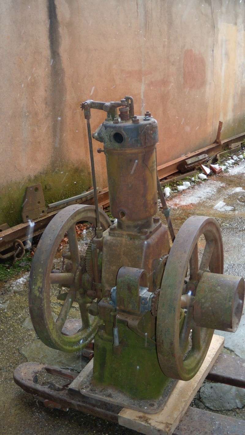

J'ai repris à un ami il y a quelques temps de cela ,ce moteur présenté sur le forum pour un
sauvetage...

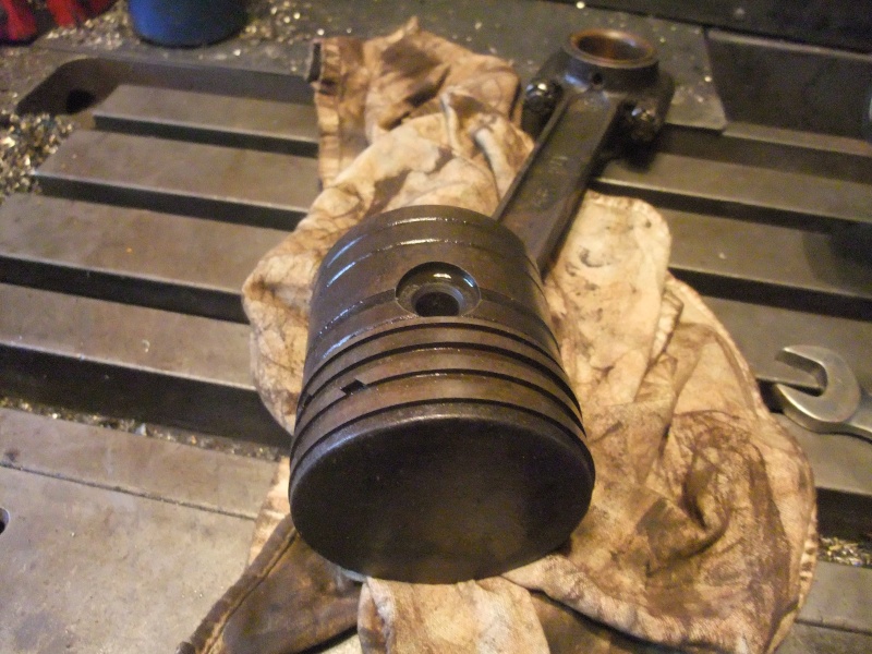

Le piston est sorti grâce à l'aide d'un ami et de sa presse ,le cylindre est "piqué" au niveau
de son arrêt , les segments vont certainement subir une cuisson dans l'huile ou un bain d'électrolyse pour sortir de leurs logements...

  encore une belle pièce de musée sauvée, mais dis donc ,on dirait que l’étage au dessous de la bielle a été habité  il y a pas mal de boulot apparemment

effectivement une famille de petits rongeurs a certainement habité le rez de chaussée ,
Un endroit idéal pour se protéger des prédateurs !
Pour le travail :rien d'impossible , ça devrait aller avec un peu de temps ...
Et avec le forum pour aider bien sur ...

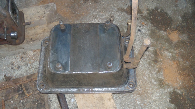

Le travail continue...même lentement , le cylindre a vu sa fissure rebouchée , les deux
soupapes sont extraites non sans mal après plusieurs chauffes .
Les deux sièges et la soupape d'admission sont en parfait état ,il faudra passer celle
d'échappement au tour pour un lifting et ensuite "recoller" le morceau qui avait été
grossièrement ressoudé à l'époque !

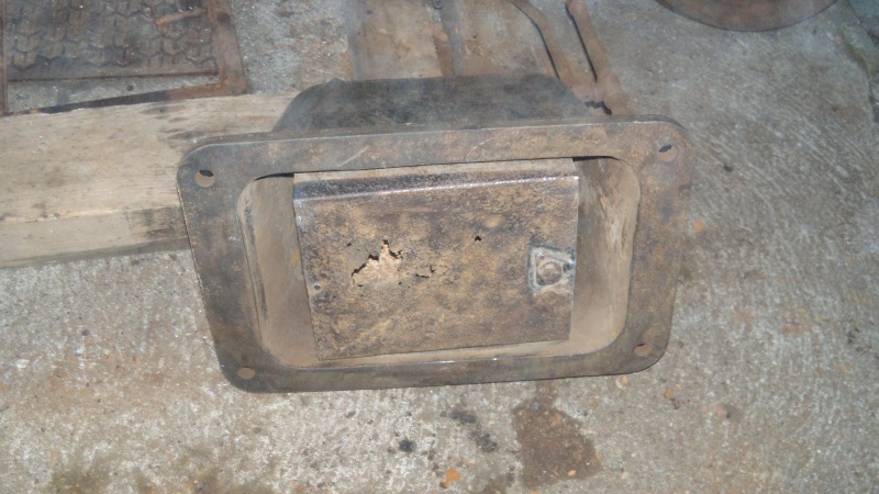

Les travaux reprennent "doucement" ,les volants sont extraits , celui portant la poulie a opposé de la résistance !!! en fait c'est surtout la clavette qui était récalcitrante .
Le réservoir situé dans le socle est percé et, donc à reconstruire .

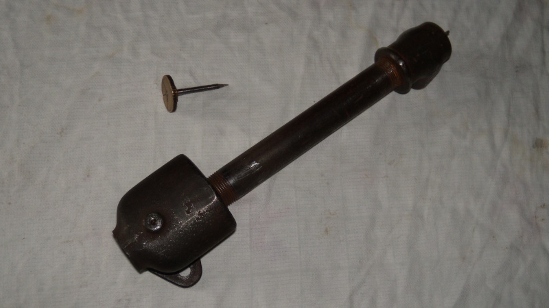

Le travail continue ,j'ai sorti le réservoir de son logement (socle) pour voir "la tête qu'il a ,et
envisager une reconstruction .
Puis je me suis occupé de la pompe à essence grippée de chez grippé...plusieurs chauffes
seront nécessaire pour extraire le piston , tout était soudé par la corrosion .
J'ai testé la pompe , celle-ci fonctionne malgré un piston corrodé qu'il faudra refaire (une bricole) .
J'ai deux petites questions :au démontage du presse-étoupe , je n'ai pas trouvé de joint , mais comme j'ai fortement chauffé il a peut être brulé ,s'agit il d'étoupe ou de cuir ?
A quoi sert le petit tuyau raccordé au té , sur la gauche de la pompe :à l'amorçage ?
J'attends vos réponses .

Comme je n'ai pas reçu de réponse à mes deux questions ,je me suis "penché"sur le sujet .
Après avoir regardé en détail le corps de la pompe et la bague en bronze, ces deux parties présentent un léger biais et je pense qu'une tresse d'étoupe devait être en place entre deux , puis serrée par l'écrou supérieur en laiton .
Quant au petit tube vissé sur le té , ce dernier communique dans la partie filetage et sert à recycler vers le réservoir le surplus d'essence éventuel,passant au travers du presse-étoupe
La partie supérieure servant d'évent pour le réservoir situé dans le socle .
Si des possesseurs de moteurs Famous pouvaient me confirmer cette hypothèse ...
Merci d'avance et bonne soirée

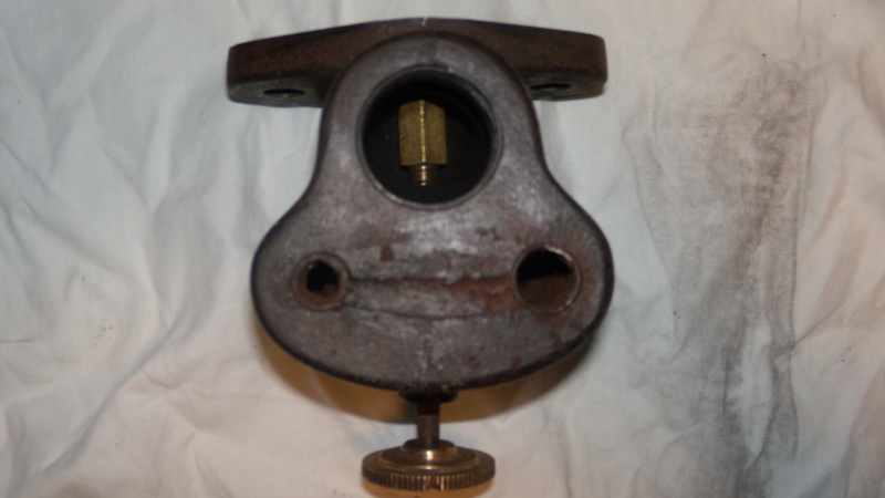

Je me suis à nouveau penché sur le Famous , et , principalement sur le carburateur .
En fait de carburateur , comme sur la majorité des moteurs américains , cela se résume à un pointeau qui ferme et ouvre l'accès au gicleur ." />
Le gicleur s'est dévissé assez facilement après avoir retiré le tube d'arrivée d'air , pour avoir un meilleur accès.
Remarquez le fil de fer coudé relié à un bouchon intérieur qui sert certainement au démarrage ...Rudimentaire mais d'origine !
Vu de dessous avec les deux orifices de raccordement de la pompe .
Le pointeau totalement soudé par la rouille ,à dû être percé , puis retiré par petits morceaux ;il sera refait

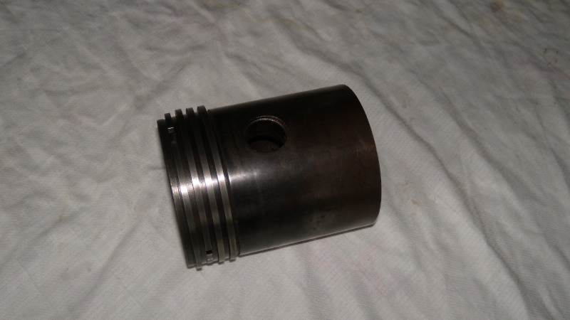

Malgré de nombreux essais de cuissons dans diverses mixtures et en dernier ressort , la méthode de Roland : choux blanc , j'ai dû me résoudre à casser les segments , ceux-ci étaient en fonte .
Quatre segments neufs ,sont maintenant en place , le pointeau du carburateur a été refait et un héli coil  a remplacé le filetage d'origine .
Il me reste la culasse à "traiter" et le remontage pourra débuter ." />
L'axe du piston est en parfait état,ainsi que le palier bronze ,pas de jeu .

comment as tu proceder pour essayer d enlever tes segments?
pourtant sur un piston en fonte ca tient pas bien dur en principe
pour ma part j utilise le manche en bois assez dur d un marteau je chauffe le piston et tapote les segments ca demande pas mal de temps ca peut mettre une journee a en sortir un et j  arrive a recuperer tous les segments  c est ce que j ai fais il y a quelques jours sur un cl conord  et tout c est bien passé
bonne soiree
goutte d'huile
MessageSujet: Re: MOTEUR IHC FAMOUS 2HP N° KA 9363 ANNEE 1908   Mer 24 Fév 2016, 20:59
En réponse à Fivet , je n'ai jamais pu sortir les segments (pourtant j'en ai déjà décollé des sévères !) , il faut dire que le piston est sorti à la presse sous une poussée de 11tonnes et sur
les premières photos du post on voit bien que les segments sont à fond de gorge ...
Il faut dire aussi que ce moteur est resté plusieurs années dans un pré et il y serait certainement encore si la maréchaussée poursuivant des ....... ne l'avait signalé !!!
Comme quoi l'on peut de temps en temps remercier la police ... non ???

a tu essayé en les chauffant au decapeur thermique avec du WD40 et en tapotant dessus avec un manche de marteau

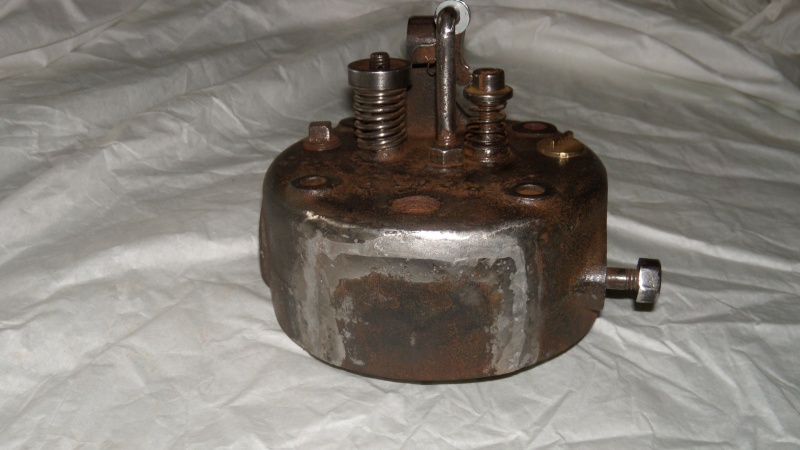

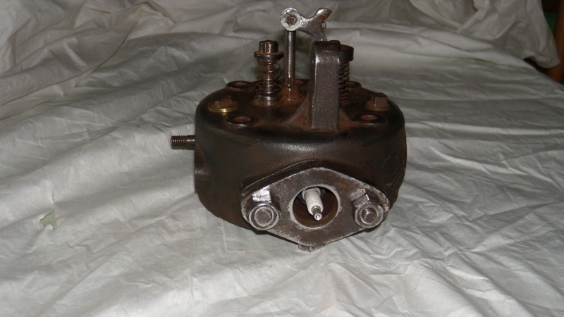

La culasse a été restaurée , j'ai dû percer le culot de la bougie cassée à l'intérieur puis , après
extraction ,agrandissement du trou ,taraudage ,mise en place d'une bague et bougie .
Bref l'aventure continue , mais je commence à voir le bout du tunnel...

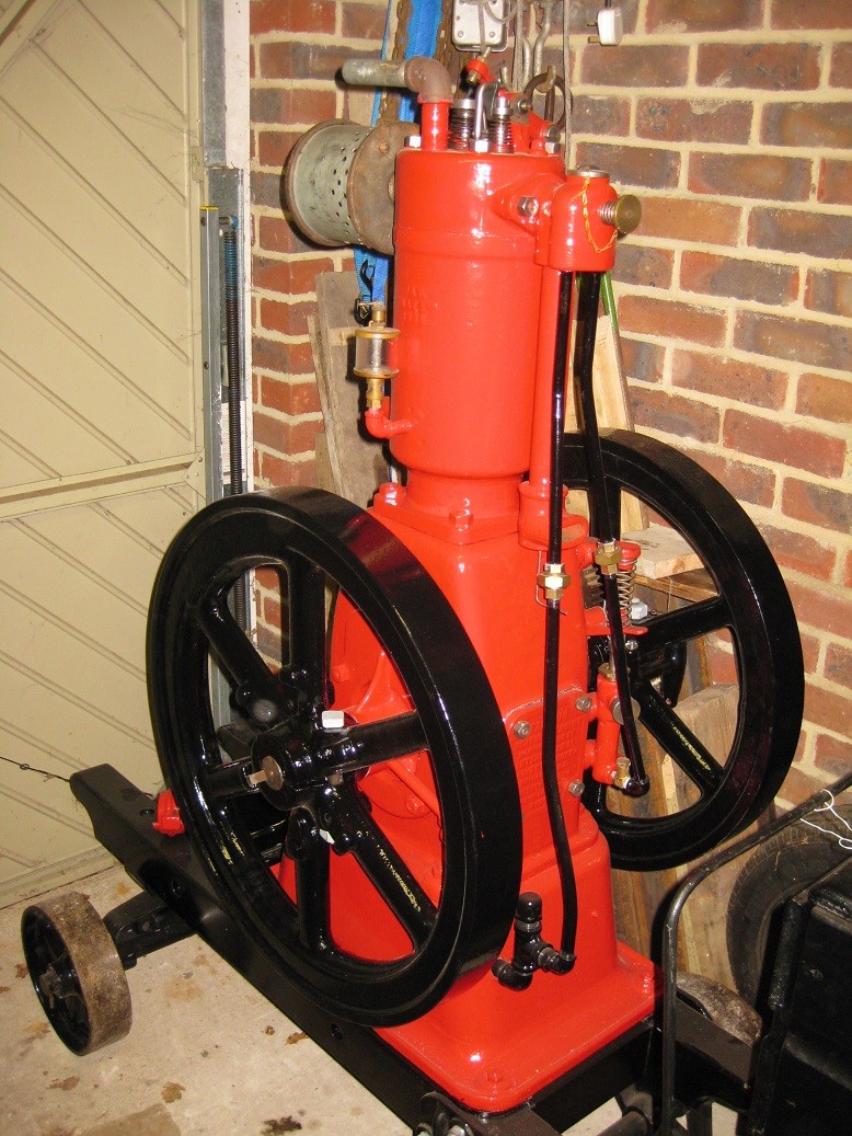

ici au Royaume-Uni J'ai été de restaurer une renommée internationale KA33776. Il a pompe à carburant en fonte, mais n'a pas le tuyau supplémentaire, juste avec presse-étoupe d'entrée et de sortie de l'emballage autour de la tige de pompe (sous l'écrou en laiton) et un pot de graisse pour le presse-étoupe. C'est une pratique courante. Peut-être que quelqu'un a ajouté le tuyau d'attraper toute fuite de carburant ? Mon moteur a été bougie, mais j'ai acheté un LT ignitor aux USA et utilisera une génératrice entraînée volant pour fournir l'électricité.

Beau moteur et belle restauration , quelle genre de génératrice à volant vas-tu installer ?
Pour la pompe en fonte , le tuyau de retour de fuite est bien d'origine raccordé au réservoir à
travers le socle , ce système a peut-être été abandonné par la suite ?
Gerald

Mon moteur est d'environ 1914, votre moteur est plus tôt afin que vous a peut-être raison de dire que cet arrangement a été abandonnée. J'ai une ACME J R avec disque de friction acheter magnéto à Neunen l'an dernier. Je suis ayant un support cast pour lui permettre d'être entraînée par le volant moteur. Il fournit un courant DC pour le dispositif d'allumage. L'image montre comment cela fonctionne.
