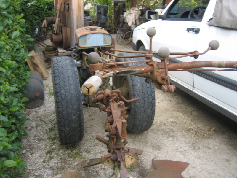

Bonjour. En principe je restaure des moteur bernard  mais j'ai craqué pour ce STAUB qui devait etre feraillé. Apres inspection la remise en état semble bien possible.Bien que le cylindre soit plein d'eau le moteur n'est pas bloqué, l'embrayage semble colle, mais  gros problème les 2 pneus sont H S. Je recherche donc 2 pneus  6-50-16 même usagés afin de rouler l'engin vers mon garage. Quel serait le type de ce STAUB la plaque est ilisible , il est équipé d' un W 110 bis. Merci et à + J P P
voici l'engin

Bonjour JPP,
C'est un PP3B, ce que tu devrais le discerner sur la plaque en alu du capot, apparemment il te manque le carbu et l'échappement et la manivelle de mise en route ...... sinon il a l'air complet  Neutral  Neutral

Bonsoir Claude bonsoir à tous .Merci pour l'info sur le type. En effet il est complet car j ai démonté le carbu et l'échappement pour vider l'eau et faire un nettoyage complet . Oui il manque la manivelle. A + car j'aurai surement d'autres questions à poser. J P P

Heureusement qu'il a été sauvé car il est bien complet  cheers
Par compte c'est un pp4b pour moi car il est équipé d'un w110 bis

MessageSujet: Re: SAUVETAGE D UN STAUB ?   Dim 16 Mar 2014, 21:21
le pp4B et équiper d'un moteur W610
le pp3B et équiper d'un moteur W110 BIS
si je me trompe pas

Ah oui merci pour l'info je confondais donc pp2b w110 et pp3b w110 bis

Bonsoir à tous ,merci les gars pour toutes ces info merci Claude pour cette bonne doc. Une question . Comment fonctionne l'embrayage ? à + J P P

Bonsoir JPP,
L'embrayage est centrifuge avec 2 masselottes   Wink
La poignée gauche est le frein, mais uniquement sur la cloche d'embrayage... alors attention  Neutral Neutral

Bonsoir à tous Pour l'embrayage O K le moteur tourne à vide à la manivelle même lorsque les roues sont crabotées et qu'une vitesse est enclenchée prudence au démarrage. Pour les pneus Pascal devrait me dépanner dans l'immédiat j'ai monté des pneus de 4x4 pour bouger l'engin . Coté moteur le vilebrequin et le cylindre ont été vérifiés , les soupapes sont rodées , il devrait tourner vendredi. je vous posterai des photos , et j'aurai surement des questions car coté moteur pas de problème car j'ai une cinquantaine de Bernard mais coté STAUB je suis novice . à + J P P
