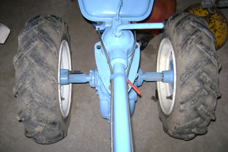

Alors j'ai ressorti les outils bleus, et voilà un (bon ?) début ...
.. et un petit probléme sur mon 9500. Dés le début où je l'ai eu, la marche avant passait un peu mal ... Alors hier j'ai enlevé le cache, et démonté le mancheron. Du côté rotule etc .. ça va. Mais curieusement, le tube du mancheron est sorti de 5 mm de l'embase (fonte je crois) .. et l'ancier proprio, avait tenté une maigre soudure ... bref, je comprends maintenant qu'il manque 5 mm de course !!! Et ça bouge pas ce truc qui c'est déboité. Quelqu'un sait t'il si c'est emmanché en force .. sans doute ??
Merci d'avance. Une photo .. et bon Dimanche à tous. Michel

salut a toi le mien a été soudé et il tient très bien
il a été soudo brasé au brocs
on voit un fer plat qui fait le tour de la cloche et il y a aussi de la soudure ou le tient a laché

Alors y a t'il quelqu'un qui sait pourquoi ce mancheron a bougé ??
.. de mon côté, j'ai contourné le probléme, et c'est devenu bon, la premiere passe bien et l'index du levier se retrouve en phase avec les indications de la plaque. Tout est dans l'image.

j ai regarde sur les miens et certain ont en effet une tres maigre soudure a cette endroit!!
je pense que la soudure devai etre legerement a coté et faible, et un bon effort sur ton mancheron a du venir a bout de cette petite soudure!
tu sais j ai une lame bull et parfois tu force quand meme pas mal sur le mancheron donc voila le soucis qu il y a du avoir!!

Salut, et merci pour les réponses.
Si la rouille tient bien peut être que j'aurait pas à intervenir, maintenant que j'ai rattrapé le jeu
