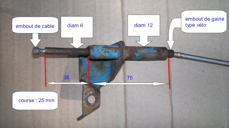

Concernant la commande du carbu , sur les CB 8 et 11 D , elle se fait effectivement par un " poussoir à  ressort " qui agit sur une petite cornière fixée par dessus la patte qui maintient la vis de butée de ralenti , le poussoir étant maintenu par une des vis de fixation du carbu  ;
Mais vu qu'une petite image vaut mieux qu'un long discours .....
La douille avec le poussoir est commune aux CB 4 , 5  , 610 et 810 ,  seule change la patte de fixation ;
Voila pour commencer ......
Amicalement  A + Dédé

Je remercie dédémabec pour sa réponse sur le poussoir de carburateur,  je vais pouvoir me mettre à l'établi et confectionner moi même ce poussoir. juste pour info quel est le diamétre du poussoir pour faire à l'identique après je ferais à l'échelle.
Sur le petit levier monté sur le carbu il y a la vis de butée de ralenti si je ne me trompe pas.

Quelques cotes concernant la commande du carbu :
Le système étant serti après assemblage , il n'est pas démontable ; il contient un ressort de compression qui maintient le poussoir sorti au repos , ce qui correspond au ralenti du moteur ; pour accélérer , il faut enrouler du câble , ce qui va laisser du jeu entre le poussoir et la palette solidaire de l'axe du papillon des gaz , jeu que le régulateur va combler en accélérant le moteur ;
L'avantage du système est qu'en cas de rupture du câble , le moteur reste au ralenti , le principal inconvénient étant la présence de forces antagonistes sur l'axe du carbu ce qui ne va pas contribuer a augmenter sa durée de vie ......
S'il te faut d'autres cotes ou infos , n'hésites pas !!!!!

Grand merci à dédémabec pour la réponse et la cotation précise du poussoir, il me reste à trouver un ressort qui va bien et je vais faire un poussoir à ma sauce je ferai suivre toutes les évolutions.

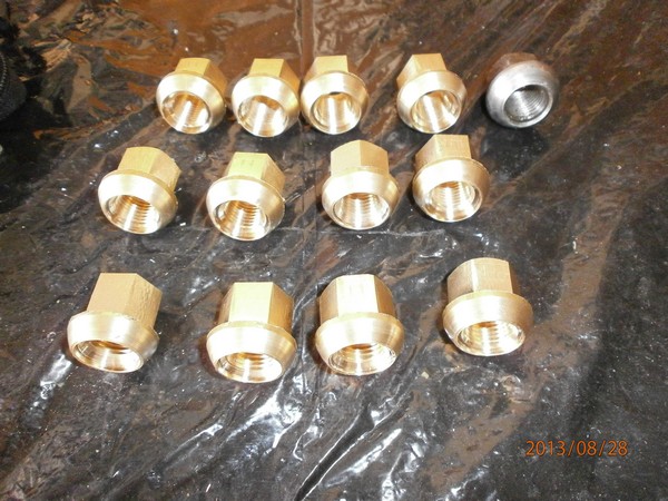

Hier j'ai fini de restaurer un zenith rx 28 de quoi voir comment tourne  le 112 ce wee-end, l'ancien propriétaire  m'a assuré qu'il fonctionnait au "poil".
J'ai déjà installé des roues d'origines avant d'avoir refait les écarteurs et les écrous de roues.

Voilà avec les détails fournies par dédémabec j'ai confectionné un accelérateur pour mon CB8 et j'ai tiré sur la corde pour entendre le W112 et il est parti au 2éme coup, bon il y a un peu de retour de flamme dans le carbu voir jeux soupapes et il y à de l'essence qui s'échappe du carbu mais rien de grave.
Quelques photos sur ce que j'ai fait seront plus parlantes qu'un discourt.
