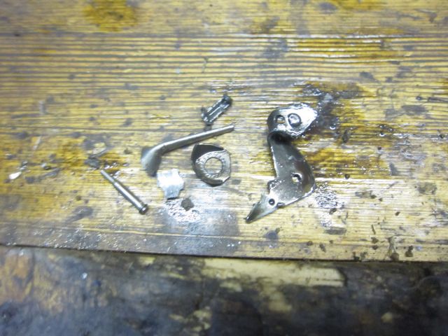

Une pièce de l'arbre à cames Aspera a lâché :
Quand une pièce lâche... 09.249
C'est le décompresseur automatique : ça soulève la soupape d'échappement pendant qu'on tire sur le lanceur, puis ça s'escamote avec la force centrifuge... le problème, c'est que ça a cassé aussi le barboteur qui arrose la bielle d'huile...

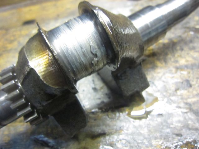

Puis la bielle a serré : ça a métallisé le vilebrequin !
Quand une pièce lâche... 09.250
Si ce genre de mésaventure vous arrive un jour, sachez que le vilo n'est pas mort : il suffit de faire sauter les écailles d'alu avec un tournevis ou un cutter, et de finir ce qui reste à la toile émeri : ni vu ni connu !!!

Mouais... fait bien gaffe à nettoyer tous les petits trous et conduits de graissage. Si filtre à huile et/ou crépine, il est préférable de les changer.
Pour ton coussinet t'as fait comment ? T'en avais en stock ?

Su ce type de moteurs à barboteur, il n'y a aucun conduit de graissage, aucun trou, rien de rien !!!
Tant qu'il y'a de l'huile, le barboteur en projette n'importe où dans le carter, et ce 3000 fois par minute : une vraie douche...
Mais quand il n'y a plus de barboteur, bah ça ne barbote plus !!!
On ne trouve pas de coussinet non plus dans ces moteurs pas chers : la bielle en aluminium est montée directement sur le vilo. Fort heureusement, j'en avais une neuve de rechange....
Et les coussinets en alu, ça n'existe pas, Quand une pièce lâche... 612313  Quand une pièce lâche... 612313  Quand une pièce lâche... 612313
Je sais que tu le sais, c'est juste pour t'embêter, wouaf !!!  Wink
Il en existe en régule, mais à part ça et "métal blanc" (je crois d'ailleurs que c'est la même chose) , je ne connais pas d'autre noms de matières. J'ignore par exemple de quoi sont faits les coussinets Bernard.

Le décompresseur qui a lâché est effectivement un composant de l'arbre à cames.
La machine fonctionnera désormais sans cette pièce qui ne servait qu'à aider les femmes à p'tits bras !  Wink
