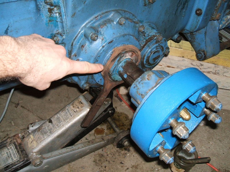

alors voila en début de semaine je me suis mi a vouloir changer mes joints spi d'arbre de roue, donc je démonte mes une roue le moyeu réglable puis la petite vis a tête fraiser
jusque la tout va bien
je prend la clef fait maison par mon père qu'il avait fait pour ses pp6b
ça a pas l'aire mais c'est costo quand même
mais la problème impossible de démonter le gros écrou avec les deux plats alors je me dit peut étre je tourne pas dans le bon sens j'essaye dans l'autre sens rien je regarde sur les vue éclater  study  je tourner bien dans le bon sens  scratch  je met du dégrippant je laisse agir je réessaye rien je chauffe, je prend une rallonge de 80 cm rien, je ne me laisse pas abattre je démonte l'autre coter idem.  No
ce matin on si est mi a de en remettant le moyeu et la roue pour avoir plus de prise mais rien non-plus.
on retirer la chandelle pour voir si on pouvez accéder par le dessus et retirer entièrement le flasque sur le coter mais on arrive pas a le retirer POURQUOI ? les deux arbre de roue son t'il solidaire l'un de l'autre ?
y a t'il une solution pour démonter l'ensemble ? ou est on obliger de retirer ces écrou ?
je fait appel a votre savoir les amis je suis sur que vous avait plein d'astuce en stock encore
bonne soirée a tous

c'est bon j'ai enfin réussi a venir a bout de mais de écrou d'arbre de roue a l'aide d'un outillage spécial fait maison (plutôt fait atelier)
place au photo je sais que vous aimer

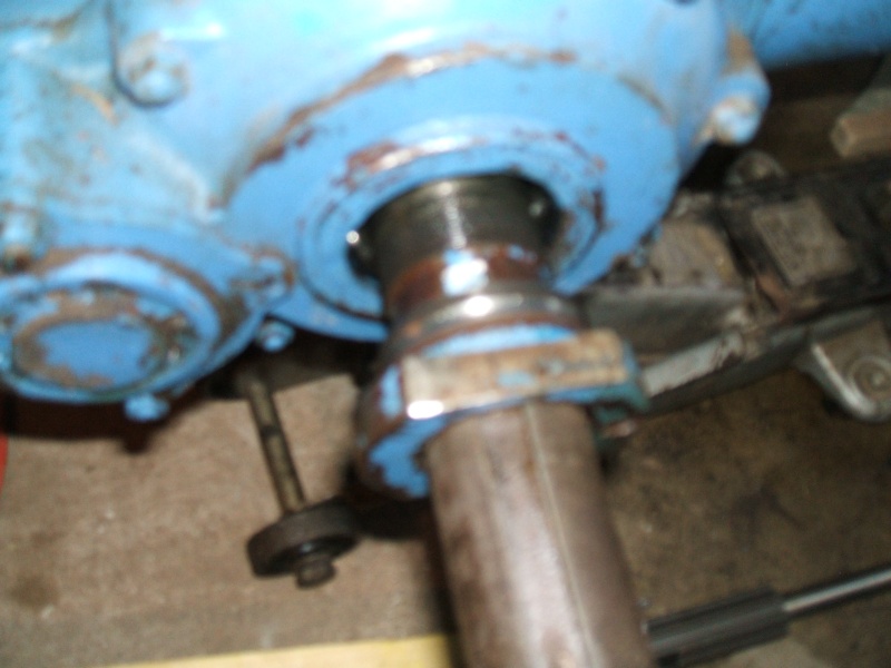

alors première pièce la clef équiper d'un étrier qui pivote
deuxième pièce une contre clef équiper d'un doigt déporter pour venir tirer sur l'étrillé de la première pièce
ensuite deux clavettes pour maintenir la deuxième pièce
puis une tige fileter et un écrou
et c'est parti on serre
mais même en serrant ça viens pas donc un autre axe pour pouvoir taper a l'opposer  war1
et la ça viens  cheers
après on retire tous ce petit bazars et on fini a la main
voila ce sacré coquin il nous aura donner du file a retordre
