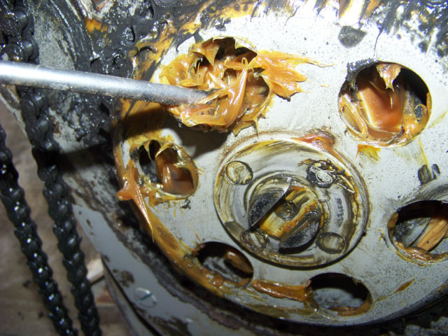

Quelques photos:
Démontage:
Derrière les carters...
C'est  la crasse!
L'embrayage :
Des fois, il faut vraiment se motiver:
Les roulements à cage oblique, sur lesquels j'ai galéré un max:
L'outil maison pour ôter ces foutues cage:
Le brabant a été cassé, et ressoudé sur le châssis! Va falloir aller la chercher la soudure de derrière!
La pièce enlevée. La cassure n'a même pas été soudée avant la soudure sur le châssis!
La chape a reçue aussi:
L'intérieure de la chape, soudée à côté de la fissure!
Evidemment, c'est tout gauche:
Bin ça, c'est le marbre du pauvre!
Soudurage et meulage sont les 2 mamelles de la restauration:
Y a mieux, mais c'est plus cher.... lol!

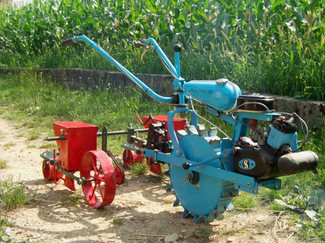

Une image du  PPMS avec son semoir:
Le fournisseur s'est vautré pour les autocollants. C'est dommage. Je trouve que c'est trop discret.
