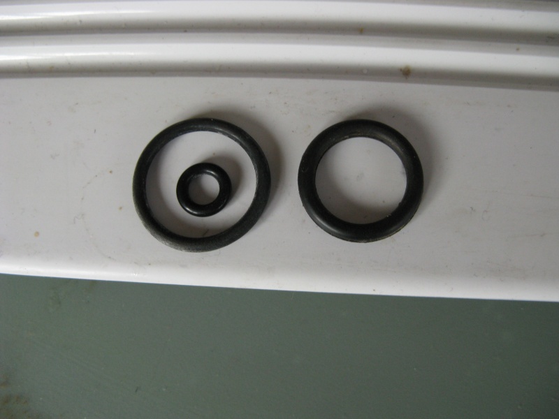

voici les joints tout neuf:
ce sont tous des joints toriques.
les dimensions (diamètre interne X diamètre du tore) sont:
4.47X1.78 pour l'axe de robinet
13X2.5 pour le bas de cuve
17.17X1.78 pour le haut de cuve
on les trouve très facilement sur internet (123roulement par exemple) pour moins de 4€ frais de port inclus.
