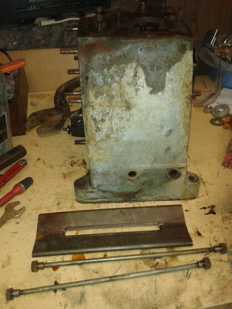

bonsoir;le demontage l'ayant bien allegé,j'ai posé provisoirement le moteur sur son futur chariot et direction le garage pour travailler au sec.Les goujons qui tiennent le cylindre et la culasse sont venus sans trop de probleme(ils n'etaient pas bouffés au point de casser).Mais je me suis aperçu qu'il y a une vilaine felure sur le bloc,autour d'une des pates de fixation.Est-ce soudable,sinon,j'ai un bloc de W2(c'est le meme?)

salut gloubi , mince pour le bloc félé  Rolling Eyes  qu’est ce qu'il a eu ? un choc ? c'est au bas moteur ,comment ça ce fait ? c'est pas du au gel ? tu as du boulot sur celui là !  confused

MessageSujet: Re: bernard P2   Sam 04 Jan 2014, 14:09
bonjour gloubigoulba
je m'aperçois que tu as pas mal d'ennuis avec le P2.
le bloc du w2 n'est pas le même que le p2 .
pas le même alésage !
maintenant il faut voir les spécialistes ce qu'il pense la soudure  Question

MessageSujet: Re: bernard P2   Sam 04 Jan 2014, 16:27
Même cas sur un D1, il posait sur 3 pattes et avec les vibrations et bien serré le 4° point d'appuie à casser.
mais à cet endroit tu as de la matière, tu peux souder ou au pire changer de bloc, l'alésage n'est peut être pas le même que sur le w2 mais le bloc est peut être semblable
a bientôt

bonsoir;le demontage est terminé.En fait,cette felure est ancienne et surement due à un choc:une reparation a été tentée avec de la resine,j'en ai trouvée eparpillée dans le bloc.Une differrence avec le W2:sur le P2,il y a une "plaque"qui sert au graissage par barbotage et qui est fixée par 2 longues tiges traversants le bloc.Je vais donc reparer si possible.Mais quelles baguettes prendre?fonte?

MessageSujet: Re: bernard P2   Dim 05 Jan 2014, 11:11
salut gloubi, je crois que les blocs moteurs anciens étaient pour la plus part en fonte ,d'ou leur poids et leur fragilité aux chocs,je pense qu'il te faut des baguettes "fonte" pour la soudure ( a confirmer)

MessageSujet: Re: bernard P2   Dim 05 Jan 2014, 12:10
ton bloc moteur n'est pas cassé juste fendu.
j'ai l'impression qu'il y a une fuite d'huile à cet endroit.
si tu as une fuite il faut boucher
le plus facile est de changer de bloc.
ton bloc a certainement cassé car il a été boulonné sur un châssis trop rigide.
c'est la châssis qui doit se mettre en forme sur le moteur
et pas le contraire.
les moteurs fixés sur bloc de béton sont positionné à 1 ou 2 cm du bâti de béton
et ensuite il est collé un béton liquide sous le moteur.
et après séchage il est boulonné.
pour ma part sur ton moteur je mettrai un équerre en plat de 4 mm
je mettrai uns vis dans le bloc
et l'autre serrai tenu par le boulonnage sur le châssis.
au revoir

MessageSujet: Re: bernard P2   Dim 12 Jan 2014, 14:14
bonjours;finalement j'ai confié le bloc à un soudeur.Le resultat est mitigé:il est reforcé mecaniquement mais des fissures sont apparues au soudage;elles sont rebouchées mais bon...J'ai rajoutée une couche de pate bicomposant(pas sur les photos
