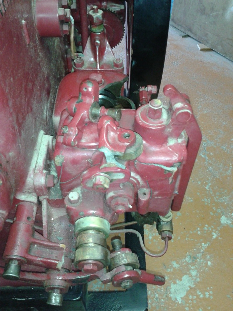

Voila quelques photos de la boite d'injections soudés , il y à encore beaucoup de travail .
moteur puissance 8cv 20131020
moteur puissance 8cv 20131024
moteur puissance 8cv 20131022
moteur puissance 8cv 20131111
Bonne soirée à tous

Alors là, je suis sur le cul !!!
Désolé pour le familiarité du propos, mais je ne vois pas d'autre expression aussi forte pour exprimer ma surprise et mon admiration mêlées.
Bravo !

bonsoir ,  bravo ,moteur puissance 8cv 287628   il fallut beaucoup de temps pour réaliser ce travail
quelle type de baguette avez vous utilisée pour obtenir ce travail sur de la vieille fonte ?
j'aimerais bien rencontrer le soudeur ,j'apprendrais  a maîtriser  cette soudure  un peu plus ,................................!!
il faut déjà en avoir beaucoup soudée ,avant d'en arriver là ...............félicitation.....................

Merci pour vos encouragements je soude avec de la baguette 2.5, soudage au dessus et en dessous plus epoxy il m'a fallu 2 semaines tous les soirs pour faire ce travail je fais un cordon de 2 centimètres et je laisse refroidir il ne faut pas que la pièce chauffe trop.

si une personne connait l'epaisseur de la cale pour appuyer sur l'aiguille , ce serait sympa . Bonne soirée

sur mon moteur cette cale fait 4 mm et il se trouve que j'ai un autre injecteur complet en stock
elle fait aussi 4 mm. bon courage et n'hesite pas !!

cela m'aide beaucoup il y à plus qu'a usiner , je retrouve quelques pieces encore , il faut dire qu'en il avait taper au marteau il y en n'a eu partout . J'ai encore beaucoup de travail dessus mais c'est plaisant ! Surtout quand on n'a la côte le lendemain cela fait plaisir
