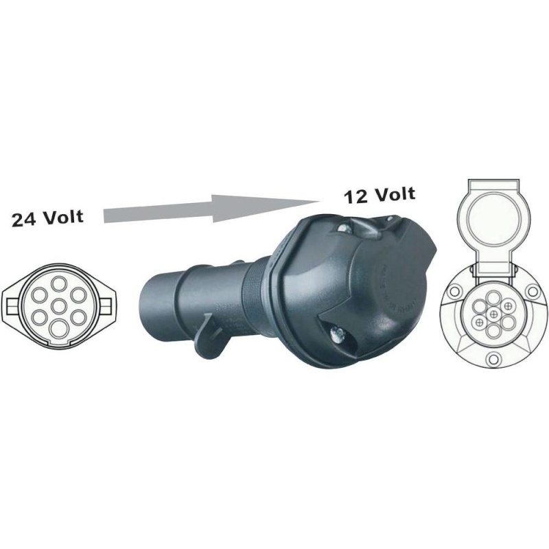

Comme il y a des électriciens confirmés sur le forum, je fait de nouveau appel a vous.
Voila le problème, j'ai une remorque que je mets sur la bagnolle en 12 volts,mais aussi sur le BJ 42 ,qui lui est en 24 volts.
Je suis obligé de mettre des ampoules 24 volts quand je prends le BJ .
J'ai regardé sur le net pour voir, alors ,y en qui préconise de monter des ampoules en série,d'autres de mettre des transfos 24/12..un par fonction.
C'est un peu le cirque.  J'ai vu , toujours sur le net un adaptateur 24/12 volts a brancher sur la prise  a 120 euros.
J' aimerai savoir ce qu'il y a dedans l'adaptateur, et savoir si ça serait possible de mettre des résistances pour abaisser le voltage?????scratch scratch

Hello,
Nous avons des trucs de ce genre au travail pour mettre les remorques sur les camions atelier.
Ça tombe en panne de temps en temps, nous avons des problèmes de régulation de tension sur le vieux 12t, donc je les ouvres pour réparer.
Ils contiennent de simple pont diviseur de tension (pour les moins cher), fait à partir de résistance qui ne valent pas grand chose...
Ce que je fais, qui prend un peu de place par contre, c'est de monter des amplis-ops en diviseur-suiveur, comme ça plus de résistance qui claquent Wink
Sinon, les bon modèles sont déjà monté en ampli-op et ne posent jamais de problèmes.
