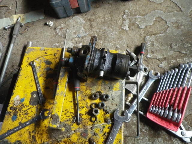

| salut jp, j'ai sorti la pompe, elle ressemble a celle des lombardini lda672 ou slanzi genre dva1030.
elle parait libre au niveau du coulisseau.
je la sort a nouveau demain midi, je ferais la photo.
a+, marc | |
| Sujet: Re: pb moteur lamborghini FL2 sur lamborghini 7C / C230 Jeu 22 Aoû 2013, 17:03 | |

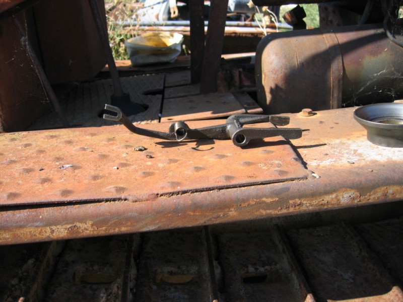

| salut a tous ! voici la pompe d'injection : tout fonctionne bien dedans, on voit tout bien reagir. le livret du moteur avec la regulation : pas facile de prendre une photo par le trou de la pompe ! ici on dirait que le levier de la regulation est tordu? et la position du ressort?? qu'en dites vous? le levier n'a pas beaucoup d'amplitude, et ne semble pas utiliser toute la course de la pompe. quelqu'un aurait-il le même moteur et pourrait regarder? a+, marc | |

| Salut à tous, L'extrémité de ton ressort est cassée ou décrochée. Ton ressort doit passer dans le trou situé à gauche sous la fourche au niveau de l'"étiquette" et être accroché à l'extrémité du levier d'accélération. Bonne journée et bon démontage | |

en fait, le ressort est bien accroché dans un trou sur le levier, mais j'ai l'impression que ce levier n'est pas bon, puisque le trou est bien plus bas que sur l'eclaté.
autre chose, le levier est bien contre coudé en haut, mais le corps de ce levier est fortement coudé sur mon moteur alors que sur l'eclaté il semble quasi droit. ainsi la course finale de ce levier est d'environ 10mm, pas plus ! cela me semble bien insuffisant, ce devrait être au moins 15mm. evidement, au dela de ce probleme, quand je ramene mon levier d'acceleration au mini, le ressort se met a la verticale quasiment, alors que lorsqu'il "travaille", il est encore a 45°. bizarre !
du coup, je me demande vraiment si c'est bien le levier correspondant? cette partie pompe / axe de levier (...) a deja été demonté avant moi, donc touché ou bidouillé?
a+, marc | |
| Sujet: Re: pb moteur lamborghini FL2 sur lamborghini 7C / C230 Ven 23 Aoû 2013, 09:47 | |
| Ce qui est sûr c'est que le ressort n'est pas dans une bonne position de travail !
tu devrais réduire tes photos avant d'y écrire dessus parce qu'une fois sur le forum on ne voit plus ce que tu as écrit (trop petit)... A+ JP | |

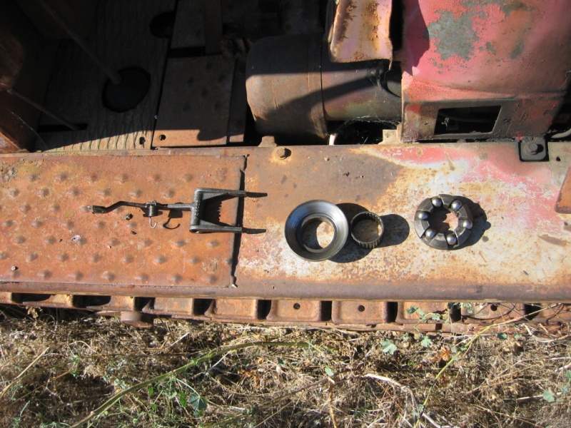

| Re, voici la fourchette et le régulateur que je viens de démonter. Comme je t'ai dit, il faut tomber le carter avant, ça ne passe pas par en haut ni au vilo Mais comme on en a parlé c'est peut-être seulement le piston avec ressort réglable en bout de crémaillère de pompe et là Si c'est ça, tu me mettras une bonne bouteille de rouge de côté pour la peine | |

| salut manu, bon, j'ai regardé, mais le bitogno ne se visse pas plus, donc il n'y a pas de reglage en fait. donc j'en reviens a ma regulation et a cette fourchette. un truc me chiffone depuis le debut : pourquoi aurait-elle bougé et se serait tordue??? bon ben demontage alors ! j'espere que la vis (pas a gauche) ne cassera pas ! serait il possible que le plateau de regulation soit coincé? merci pour la photo et le demontage ! t'aura droit au coup de rouge quand même ! a+, marc | |

| Ok Marc mais le ressort n'est pas cassé ? Sinon ce n'est pas trop compliqué à retirer, 3 boulons de 8 autour du vilo et 2 de 10 en haut (1 sous la goulotte de remplissage d'huile et l'autre en haut une fois la pompe enlevée). Attention, avant de démonter bouche le trou d'évacuation d'huile sous le vilo, les billes du régulateur ont juste la place de passer et il te faudra les chercher dans le carter | |
