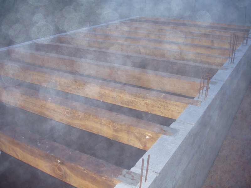

Un petit moment de détente,voici la suite de mes travaux .
Quelques photos sont flous il pleuvait ce jour là
solivage du deuxième étage
solivage du garage et arasée
pignon avant pose de panne

philippe 55
philippe 55
Masculin Nombre de messages : 2516
MessageSujet: Re: Construction d'un garage avec habitation    Lun 28 Oct 2013, 18:40
bonsoir jaja .
tu pense pouvoir terminer la toiture avant l'hiver .
belle bâtisse:applaudissemen
philippe

Voilà la suite de mes travaux depuis deux week-end
La pose de platage est fini affranchissement des bouts de rive et pose du pare -vapeur
La pose du pare-vapeur
Pose des 60x120 pour recevoir la fibre de bois sur la partie habitation est garage qui serra croisé dans l'autre sens
J'ai de la chance avec le temps, aujourd'hui mon ami Gégé est passé me voir en coup de vent il était invité il est venu admirer mes travaux.
La suite pour la prochaine fois
