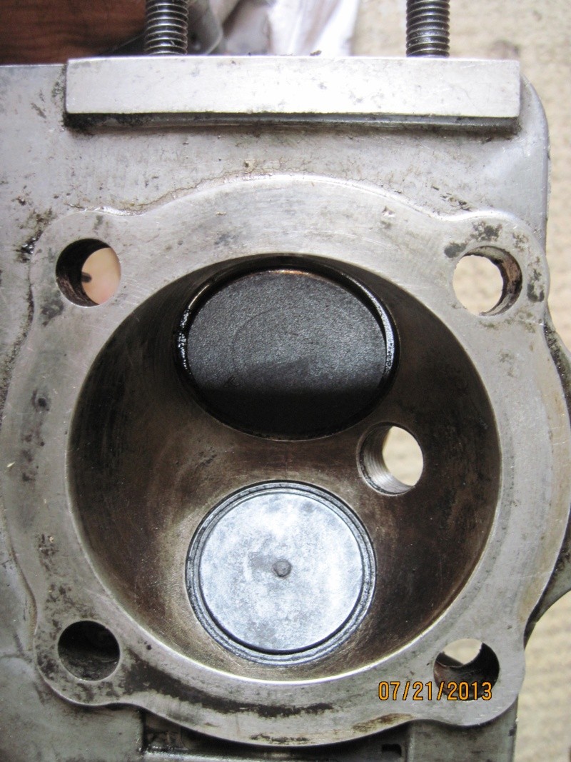

et une de ma culasse  qui n est pas trop  mal non plus

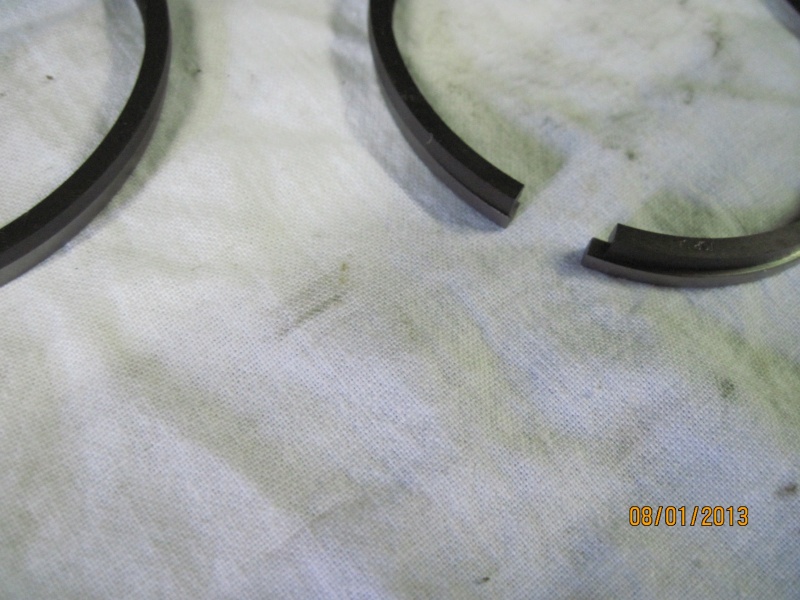

bonjour a tous voici ma petite livraison   mes segments sont arrivé ce matin
jai reçut  celui -la
a la place de celui -la
bon la y a pas photo
et pour l autre c est pareil
