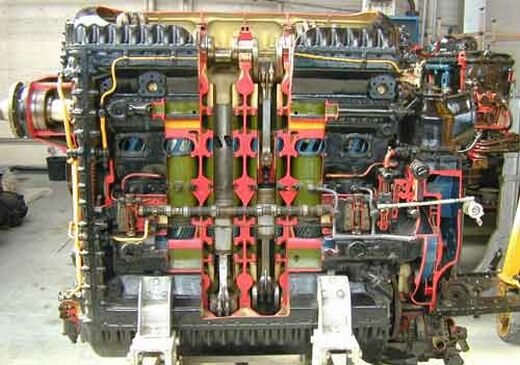

non non tu ne reves pas dans le moteur "clm" il y a bien 2 pistons opposés qui se rencontrent et ce moteur est un diésel 2 temps
c est français "compagnie lilloise des moteurs" construit sous licence "junkers" comme le moteur de l avion heinkel 111 et son moteur junkers jumo
