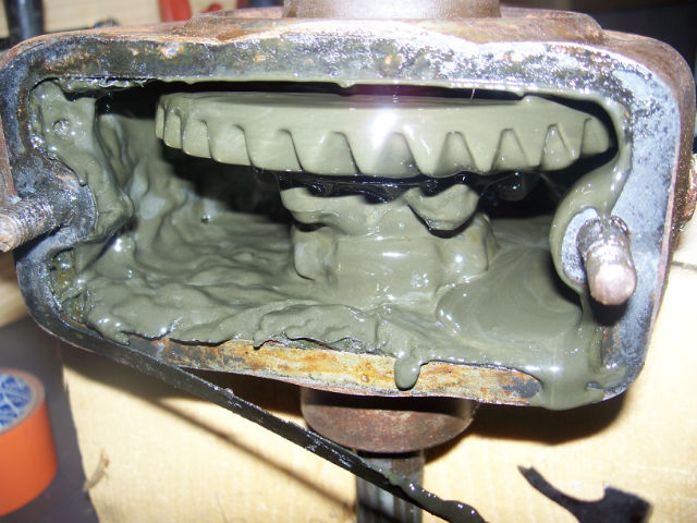

Salut .. woh ... ça lubrifie encore ce truc vert ... matraque1
Bonne suite. Michel
PS : tu le fais pas trop beau hein !! aprés j'aurai honte du mien Rénovation roto PP3 612313

Heu oui, ce truc vert ça lubrifie encore Rénovation roto PP3 612313
Pour preuve, le temps qu'il m'a fallu pour nettoyer Gras de gras ! C'est là qu'on regrette de ne pas être l'heureux possesseur d'un karcher eau chaude!
Enfin, 8 mm de pluie plus tard, 2 litres de gazoil et les poils du pinceau en moins, on y voit plus clair:

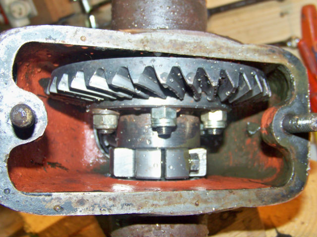

voici une photo de mon roto type 67 demonte, un peu differrent au niveau de l'arbre des fraises:
Rénovation roto PP3 Img_5210
le montage ecrou/contre ecrou qui tient l'arbre se demonte par l'avant avec une douille longue de 36 si mes souvenirs sont bons
olivier
