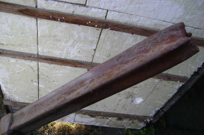

et avec des ronds de 22 j'ai fait des moyeux de suspension sur une remorque pour mon Zodiac avec 2 profilés carrés l'un dans l'autre avec 4 joints de 35 cm de long dans chaque angle et emboitées au vérin et cela tien
moyeu de 4L et bras fabrication maison
j'ai fait des photos

Salut non c,est fait avec 4 ronds de caoutchouc de 22 liés ensemble et ensuite positionnés sur le profil carré et emboites dans l, autre avec un verin et un peut de graisse et ensuite coupes avant la fin de l, emboitement et comme tout est en compression cela tient
C est tout
