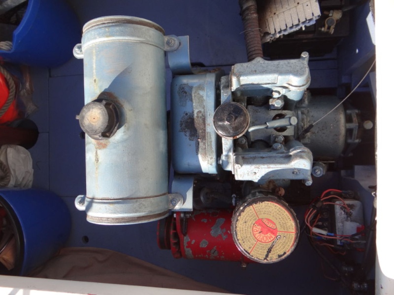

MessageSujet: Photographies du montage d'une Dynastar   Dim 02 Nov 2014, 17:52
Salut à tous
Mieux vaut tard que jamais, comme promis voici quelques photos du montage d'une dynastar sur mon moteur Bernard W110 à bord de mon pointu amarré dans le port de Nice.
Je peux répondre à vos questions par post ou par mail c'est selon.
Sans entrer dans le détail, le plus compliqué a été la fabrication des pièces pour fixer la Dynastar au moteur, la fabrication d'une poulie qui s'adapte à l'axe moteur de 24 mm.
Le montage n'a pas présenté de problèmes particuliers.
Amitiés à tous
Selemo
Moteur - vue de dessus -
Dynastar vue par l'avant
vue de dessus
vue par l'arrière

MessageSujet: Re: Demarrer un W110 avec un demarreur de 2cv ??   Lun 03 Nov 2014, 12:49
bonjour ,
trop bien sa du être quand même difficile de fixée le démarreur et de trouver la courroie qui va bien
selemo
Masculin Nombre de messages : 50
Localisation : nice 06
Date d'inscription : 01/07/2010
MessageSujet: Re: Demarrer un W110 avec un demarreur de 2cv ??   Lun 03 Nov 2014, 17:28
Bonjour Zircon,
Non pour la courroie aucun problème, il y a toutes les tailles, il suffit de mesurer l'écart entre la poulie moteur et celle de la Dynastar, ensuite d'effectuer la tension par un écrou coulissant fixé à une barrette (sur une photo "vue de dessus" on le voit bien)
