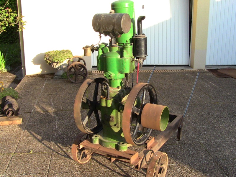

Mon père viens de rentrer ce moteur, je vous laisse trouver la marque et le constructeur

j'essaie , Cyrano ???

JP c'est bien un cyrano

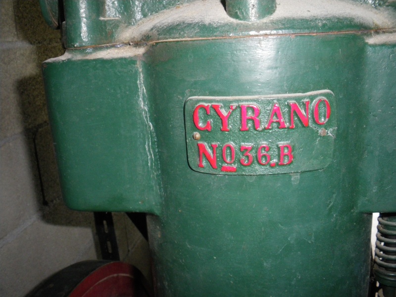

hélas le carbu d'origine a disparu, il va falloir jouer des manivelles, avis au propriétaires de cyrano, je suis à la recherche de plans.
nouveau quizz moteur forgues cyrano Img_0918
nouveau quizz moteur forgues cyrano Img_0919
A quoi correspond le numéro 31A ??? celui de JP qui semble plus ancien porte le numéro 36B
