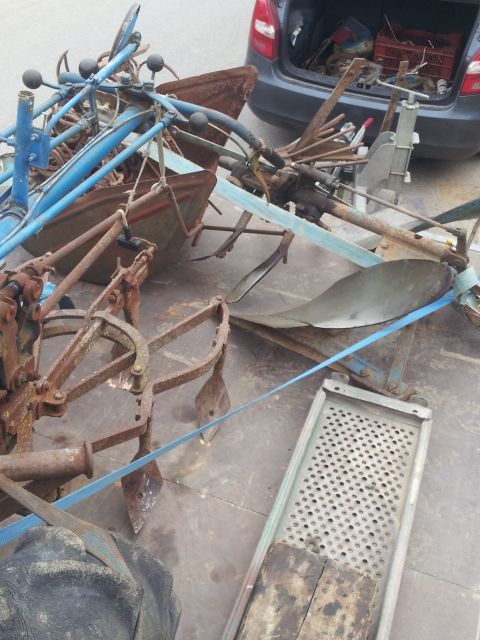

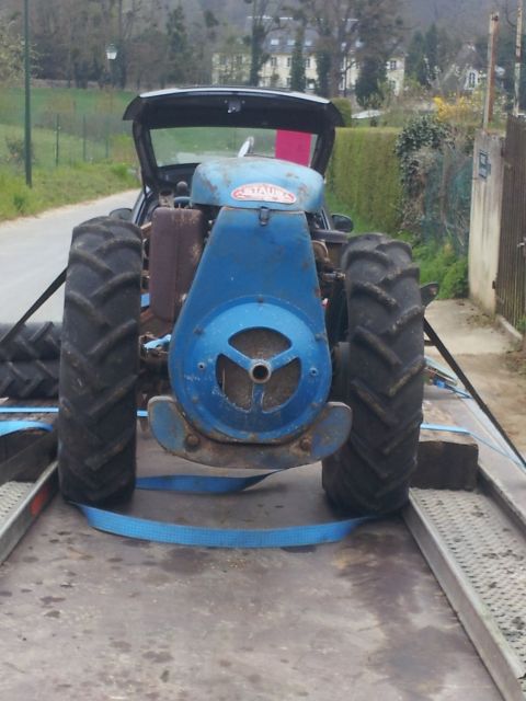

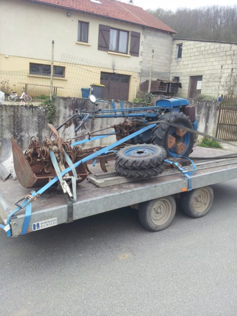

Ce dimanche la famille s'est agrandie, en effet après avoir pris goût à l'utilisation du PP5B je me suis laissé tenté par un PP6B qui se trouvait à peine à 100 km de chez moi.
Le chargement arrivée à destination (remarquez les superbes rampes fournies par huilotino )
Une bien jolie bête
Niveau équipement, on distingue l'ensemble attelage remorque, le canadien, la charrue, le roto à griffe et l'arrache pomme de terre, non visible mais aussi rapatrié la poulie de battage et en cadeau un jeu de rupteur neuf et le guide d'utilisation Staub d'époque.
Le fameux arrache pomme de terre, par contre je ne sais pas comment il s'installe, si quelqu'un peut m'aider merci.
Sinon côté mécanique, démarrage au premier tour de manivelle, les vitesses et déclabotages fonctionnent bien, par contre il refuse de monter en régime à charge, aprés un premier diagnostique le réservoir et remplie de rouille qui se proméne et qui obstrue le filtre, je suis bon pour un démontage et nettoyage complet du circuit de carburant.

Pour ton arrache PDT j'ai fabriqué le même genre que j'ai adapté sur mes PPX
Il se monte sur la pièce de maneouvre Facile à faire et cela ne coûte qu'un peu de matraque1 Moi 'en ai pris l'habitude
Cela fonctionne au poil pour l'arrachage à la seule condition que les PDT soient plantées à 10 cm de profondeur et que le buttage se fasse régulièrement ce qui fait que des PDT se développent dans une terre légère et aérée et donc au moment de l'arrachage tu soulève l'ensemble sans PB, la terre s'émiette et le TRÉSOR apparaît naturellement sans que tu es besoin de fouiller

belle aquitition tu ne sera pas décu je pence en plus il y a pas mal d'accessoir pour l'arrache patate il te manque juste une barre en travers
http://mototracteurs.forumactif.com/t9197-prix-arrache-patate
