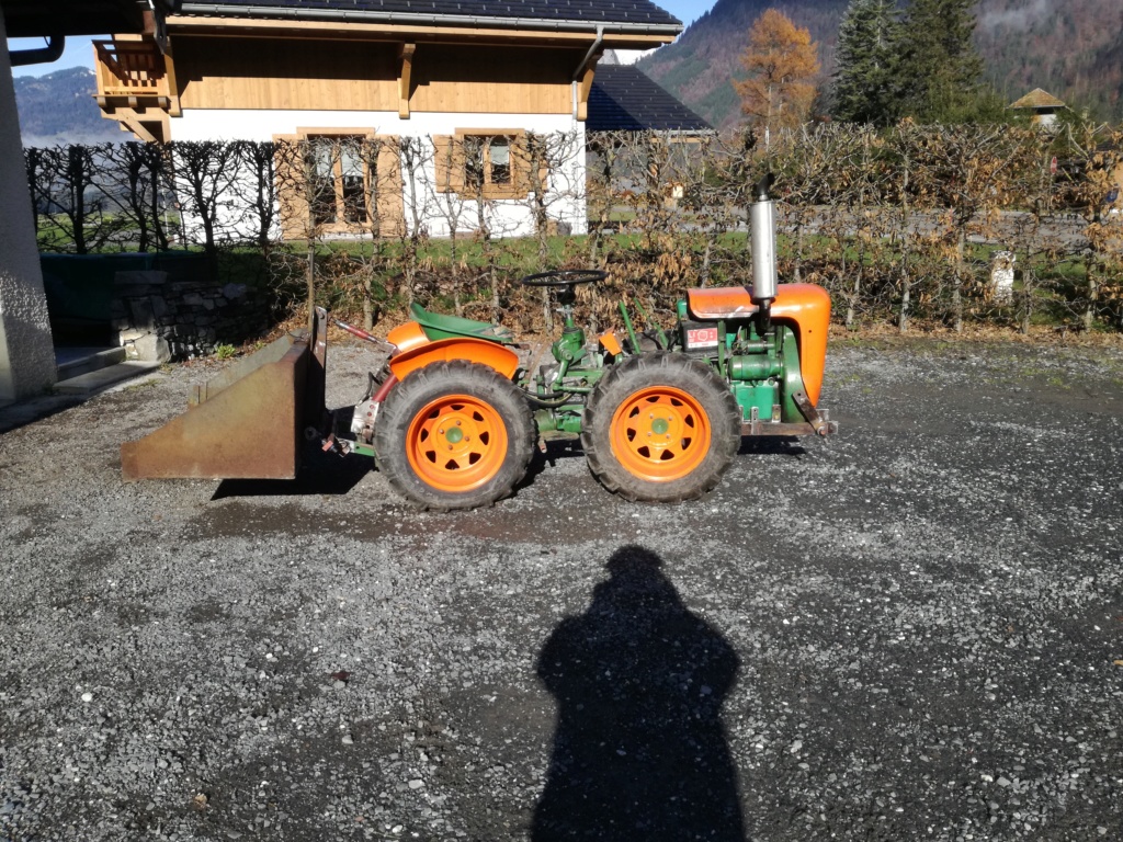

J'ai repris en main la restauration de ce tracteur .
Il s'agit comme je l'avais déjà dis , de lui greffer un relevage. à la place du système potence vigneronne.
Alors j'ai remis le couvert , 😉
Programme ::
Pompe hydraulique , + circuit flexibles.
Alternateur , j'ai vu hier qu'il fonctionne mais il a besoin d'un régulateur 😕🤔
Le relevage , je vais lui monter le kit micro tracteur , ça va être un poème matraque1
Renforcer le support de mon boîtier de direction ,car fabriqué rapidement , il a vraiment besoin de ce renfort.
J'aimerais aussi ,monter un silencieux échappement plus performant ,en effet celui que j'ai fabriqué avec une enveloppe d'extincteur. C'est pas terrible 😂
Voilà le sujet , vous avez deux heures , ,a midi je ramasse les copies 😂
Si l'un d'entre vous à une solution économique pour le régulateur. Qu'il me fasse signe 😉
Salut braves gens. Bonne journée à vous.

Bonsoir à tous !
Salut Gilbert ! si tu as besoin de conseils en mécanique, n'hésite pas ! Laughing
Pour ton alternateur, le plus simple, à mon humble avis, c'est de le remplacer par un de voiture ; mais bien sûr tu y avais pensé !
Pour le pot, moi j'avais " démonté" un vieux pot de pony et j'avais copié ! c'est très simple.
Avec cet engin tu auras fait une vraie restau ! quel travail !

Salut Gilbert et salut a tous.
Je penses (et oui ca m'arrive a moi aussi), que Pony53 a une bonne idée pour l'alternateur.
Celui d'une petite voiture essence devrait convenir. Reste plus qu'a savoir la taille.
Pour le pot, je ne sais pas ou tu pourrais trouver ca.

salut gilbert et pony
pour l alternateur exterieur ce n est pas une bonne idée il faut couper le capot
et le tracteur resemble a rien apres
et l alternateur lombardini marche tres bien les anciens sont solide pas les nouveaux
qui tienne part les 3 rivets en alu qui prenne du jeu et casse war1
ce qui fait cassé la bague du vilo sur les 510 j en ai deja vu 4 cassé a cause de ca
les anciens qui tienne avec plein de petits rivet fer aucun problème
a+ laurent

Merci les gars ,
Bonjour . Alors , puisque le modèle d'alternateur incorporé est opérationnel , J'va y faire marcher ✌️
Déjà , commencer par le début , la pompe hydraulique est retournée à sa place .
Le relevage d'origine est supprimé , je vais préparer la base de l'installation du futur montage.
Donc , le travail avance , et c'est le plaisir de continuer à travailler sur mon Goldoni , qui va m'occuper pendant quelques temps.
Des photos dès que possible.
Bon samedi.

Bonsoir , et voilà c'est le weekend ☝️
Pas le droit de bosser 😕
J'ai entrepris la modification du relevage.
C'est tout découpé , un puzzle , je joue de la tronçonneuse , du poste souder, de la perceuse à colonne ,👍
J'ai bien tâtonné , et après avoir coupé , essayé ,redecoupé
j'ai choisis de faire mon relevage avec tout ce que j'avais sous mon nez ✌️
Finalement pour faire ce que j'ai envie de porter ,remorquer , ce sera bien suffisant.
Je vais tourner des entretoises 50x40 diamètre 22 pour les bras, et du 20x15x30 pour la bride du vérin.
J'ai quand même conservé l'option prise de force.
Donc , si je veux porter un outil avec PDF  ,je pourrais tjrs  m'en servir.
J'ai la chance de pouvoir travailler dans l'atelier de mon pote , avec tout l'outillage nécessaire . même un pont roulant ☝️👏 Le Goldoni posé sur l'établissement , bien pratique pour économiser le Dos goldoni - resto du goldoni 20 cv export - Page 9 612313
J'ai hâte de voir fonctionner ce matériel 😁
Allez bonsoir , bonne soirée.

Salut à tous !
Gilbert, le prochain tu le feras de A à Z ! ça ne sera pas plus difficile !
C'est bien les ateliers tout équipés ! et quand on sait se servir des machines...

Salut GILBERT
Il me semble avoir reconnu l'atelier, tu fait vraiment dans la grosse mesure dit moi pont roulant fosse ça ne rigole pas .
la remorque irait bien avec ton goldo j'ai démonté le timon .
super ton relevage arrière combien tu peut soulever avec

Salut les copains.
Alors , c'est le printemps , vous êtes déjà dans les champs , le jardin ?
Moi je mécanique ,et c'est déjà beaucoup ✌️
Ça avance , le relevage à prit forme , je suis en train de choisir le vérin , double effet ☝️
J'ai solutionné le jeu de l'articulation , remplacé le joint spi d'entrée de boîte AR.
Le renfort du support boitier direction, c'est réglé.
Le circuit hydraulique est presque terminé.
Aujourd'hui , j'ai fais les manettes de boîte Arrière.
Je l'ai rassemblé , et reposé sur ses roues.
goldoni - resto du goldoni 20 cv export - Page 9 Img_2090
goldoni - resto du goldoni 20 cv export - Page 9 Img_2089
goldoni - resto du goldoni 20 cv export - Page 9 Img_2088
goldoni - resto du goldoni 20 cv export - Page 9 Img_2091
Je vois le bout du tunnel 😁✌️
Encore des sertissages de flexibles , des supports qu'il faut inventer , 😧
C'est fou ce que ce tracteur était délabré ☹️

L'installation du relevage se déroule patiemment.
Déjà, que je remercie encore Energic Beaujolais pour sa bonne idée de vendre ce matériel tout à fait indiqué pour le travail que je voulais faire 👍👏 goldoni - resto du goldoni 20 cv export - Page 9 702959
La pompe 🤚, c'est réglé , une courroie neuve , et le distributeur est monté.
Le bâtit de relevage , à reçu une potence pour l'arrimage supérieur et inférieur.
Vu la course du vérin , j'ai fais une bride avec plusieurs niveaux de fixation.Il faudra peut-être que je raccourcisse la tige , un peu trop longue.
Ça n'empêche pas d'avancer le montage
J'avais fais un système pour mettre les tendeurs latéraux ,
Mais l'étroitesse de la voie n'a pas permit de les garder.☹
Tant pis .
Le point suivant , comment arrimer la benne sans la possibilité d'écarter les bras ??
Dans le lot de pièces achetées , il y avait les tirants de levée.réglables.droites / Gauche.
Fixées sur les oreilles de la8 benne ,et vissées sur ma barre de relevage , c'est pile poil ce que je cherchais.
Le Trois point , ou barre de poussée  , encore une modification à gérer , .
Les Alèsages Ø 22 des brides droites devraient être satisfaisante. La barre de poussée n'est pas longue, forcément ,donc encore de la bidouille 😁
Bref , j'ai finalement raccourcis les vis et le tube.
Du côté hydraulique , l'installation des flexibles  c'est bien passée. ceux  du Tracteur Energic se sont trouvés justes en longueur.👍
Ça occupe un boulot comme ça.
J'allais oublier de vous dire , il faut que je repasse toutes les soudures,au MIG , car je n'ai pas assez de puissance pour souder ces épaisseurs.
Je redémonte , le système complet ,et je l'emmène chez le Chaudronnier local ☝😉
Voilà des photos pour vous distraire 😁

Pendant que j'y suis , j'ai remonté le système qui était monté sur ce tracteur vigneron, il servait à écarter les grosses pierres devant ses roues , pour lui éviter des basculments involontaires entre les rangs de vigne.
Je récupère le système pour avoir un relevage AVANT 😁👍  J'ai déjà mon idée sur le principe , il y aura une potence posée sur une tôle épaisse soudée sur les deux supports . Après , je ferais le même montage que derrière.
Ça permettra de prendre la benne aussi depuis l'avant.
Si ça se fait , j'aurais un bel engin.
Mais j'en suis pas encore là ☝
Voilà , je suis assez satisfait du résultat. Yo 😂

Smile Bonjour à  tous , hello le Gilbert ,
Superbe !!!!  goldoni - resto du goldoni 20 cv export - Page 9 975578  sacré chantier !!!!!
Une ou deux questions / remarques :
Si j'ai bien tout compris , tes bras de relevages sont reliés , fixes en écartement , ça ne va pas être simple pour atteler / dételer   les outils  , surtout tout ce qui est outil avec un 3 point normalisé , la procédure serait nettement plus aisée avec des crochets en bout de bras , style :
https://www.agrizone.net/attelage-remorque/attelage/crochets-automatique/crochet-seul-c-cat-1.AGZ000019850#informations
Ce principe équipe  les bras de  relevage avant de mon Holder , également fixe en écartement , ça fonctionne super bien  , mème quand l'outil n'est pas pile poil dans le mème plan que le tracteur ;

Vu que les bras sont fixes , les tendeurs latéraux seront inutiles ; pour la barre de poussée du 3 eme point , elles existent à partir de 28 cm d’entre-axes ;

C'est intéressant, mais de toutes façons , je me contenterais de la benne car , je ne fais pas de labour ,ni autres travaux.
Mon but c'était de mettre la bennette  , j'ai tout réalisé avec le matériel dont je disposais.
Mais je vais regarder pour voir ce que ça coûte
Merci pour tes encouragements ✌goldoni - resto du goldoni 20 cv export - Page 9 Img_2198

Very Happy Bonsoir à  tous , re salut Gilbert ,
Shocked C'est déja fini !!!! goldoni - resto du goldoni 20 cv export - Page 9 287628 goldoni - resto du goldoni 20 cv export - Page 9 287628 cheers
Superbe !!!!!
Il est clair que si tu ne montes ou démontes pas la bennette tous les quart d'heures , ça conviendra parfaitement ;
Profites bien de ta réalisation !!!!!!!
Ensuite , il ne te reste plus qu'a faire un copier/coller pour l'avant , histoire de pouvoir monter  une petite lame à neige par exemple ( dés fois qu'il tombe quelques flocons .... on ne sait jamais ... ) Rolling Eyes Wink
