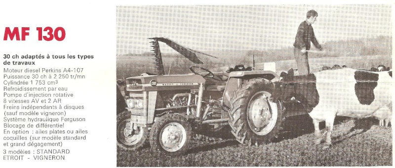

Je n'ai pas grand chose comme doc sur le MF130....
Question MF130 Gamme_10

contrairement à ce que dit Corentin, le MF122 n'est pas le clone du 130 en plus dépouillé...mais un tracteur avec un moteur différent...la preuve :
Question MF130 Gamme_11
Quant à l'usine de fabrication, ces tracteurs ont été fabriqués en France (Beauvais)

le 4.99 et 4.107 sont pratiquement identiques a l'alesage pres Wink
