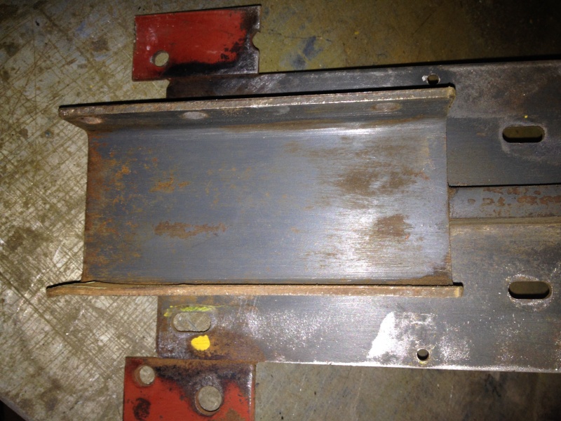

Tiens, y a un pb avec cette photo .... quelqu'un va-t-il trouver ?
Bon, sinon, apparemment y a eu des modifs de faite sur cette machine ...
Je ne pense pas que ces pattes soient d'origine .. et le chassis à pris un coup quand même .. va falloir que je redresse ....
Voilà une autre modif .. y a des trous en plus .. c'est pas top cela ...

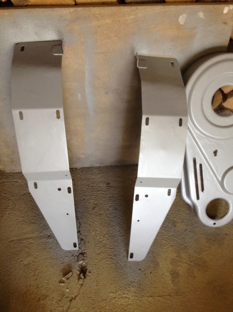

Chassis redressé .. du mieux que je pouvais en tout cas ..
Le ponçage est fini .. on va attaquer les retouches .. et prépa pour l'apprêt.

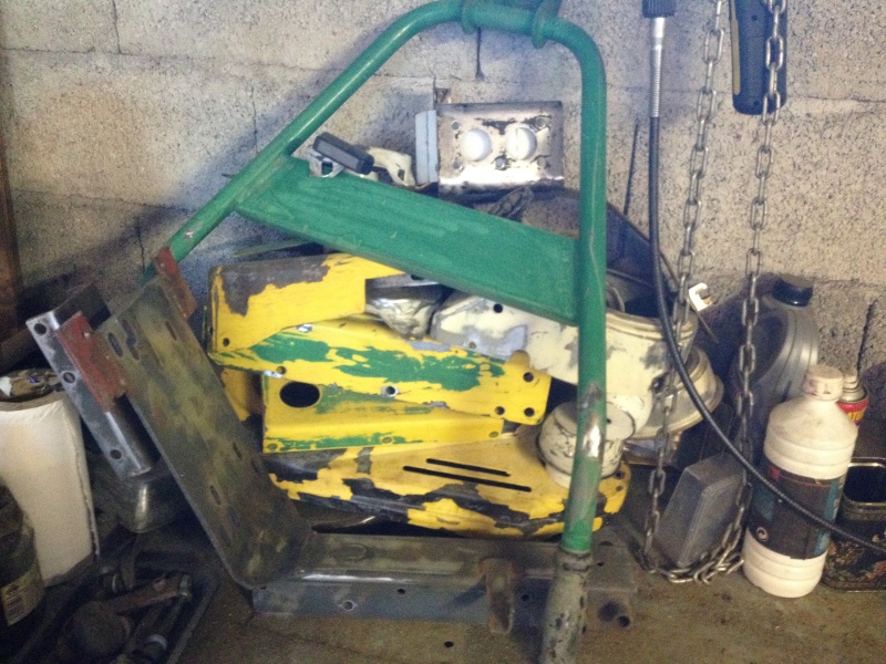

Cela fait donc 4 machines en cours de restauration .. d'ou 4 réservoirs ... et les pièces qui vont avec.... en peinture
Par contre, pas de pièces de rab ... désolé ...
