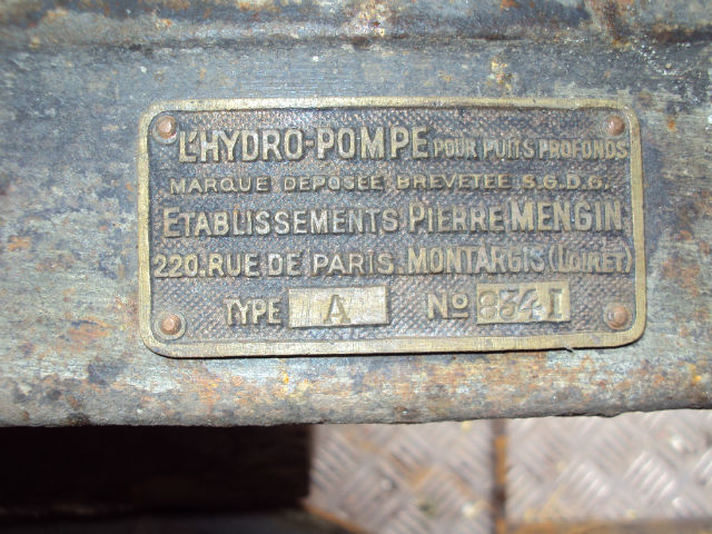

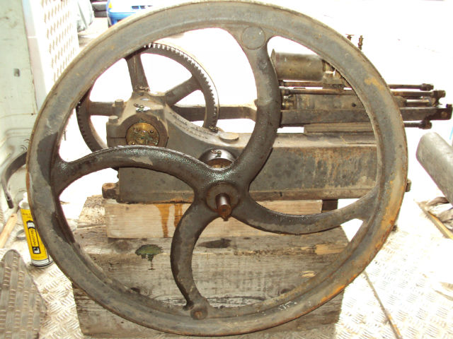

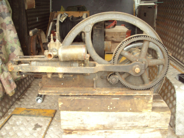

Je viens de récupérer une pompe Mengin,(Pour Puits Profonds).
Que j'aimerais accoupler à un moteur fixe.
Pompe Pierre Mengin  Pfktl6
Pompe Pierre Mengin  5oddfz
Pompe Pierre Mengin  6bnexr
Je suis à la recherche de tous renseigements concernant cette bécane.
Fonctionnement,technique,fiche,réglage...ect
Car je ne m'explique pas vraiment la fonction de ses organes..???

Merci Thierry,moi aussi j'ai flashé sur son aspect...
Grand volant aux rayons curves,bielle apparente,piston et purgeurs en bronze,graisseurs en laiton.Elle me rappelle les locos vapeurs de notre enfance....

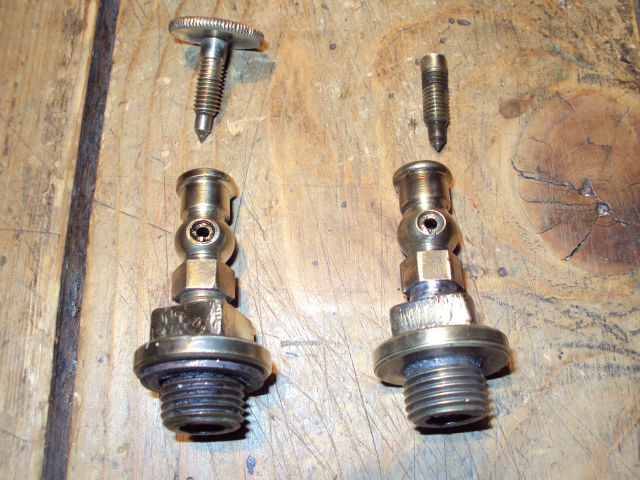

J'ai rèussi à dègripper ce que je crois être des purgeurs d'air....
Pompe Pierre Mengin  3fj8hc
Pour ce qui est de la pompe immergée....???Elle a du rester dans le puit....Smile

Je me pose une question,sur le cylindre en laiton qui est sur la mienne...
A sa position horizontale il semble que la "pompe" était donc installée verticalement?Et quelle est sa fonction,en sachant
qu'un crible assez fin est dans le fond?
J'aimerais bien avoir votre avis,svp?

Bonsoir Hrod-gere, bonsoir à tous,
Il faut bien comprendre que la partie visible de ce système n'est que la commande de la pompe qui est immergée (jusqu'à 200m !)
Les deux tubes aux raccord HP à cônes commandent en va et vient l'élément de pompage qui lui refoule le liquide (de l'eau en général) par un gros diamètre du genre 26/34 voire plus...
Je pense que ta pompe à été un peut adaptée pour des besoins de pompage en surface ? ça ne paraît pas d'origine...
Bonne continuation et à suivre !

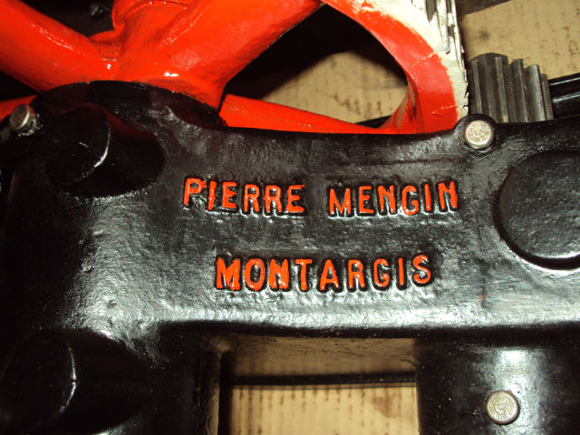

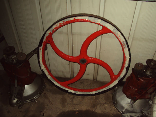

Pour me consoler de mes déboires avec les clavettes,je me suis fais un peu de peinture...
Pompe Pierre Mengin  H0v6z4
Pompe Pierre Mengin  S3ohnk
A plus
