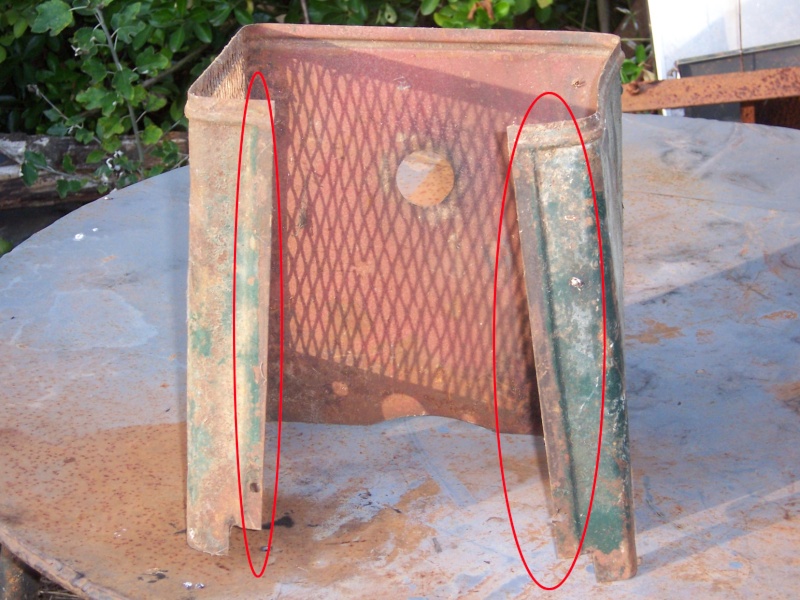

Mais aufaite, il manquerais pas la grille en losange devant le radiateur?
Adrien
hrod-gere
MessageSujet: Re: Bernard W 0   Jeu 03 Jan 2013, 21:37
Oui,il manque la grille.
J'ai bien jeté un coup d'oeil sur le site et aussi sur le net,je n'arrive pas à trouver une photo nette de l'objet.
Je pense y mettre un morceau de ce grillage petites mailles en losange,très prisé par les djeunes qui "tunent" leur voitures...
Mais au fait,comment est elle fixée?
Quand on regarde l'ouverture de face,il y a sur la droite,dans la tôle comme une petite glissière...
Mais à gauche,rien..??
Une explication?

Masculin Nombre de messages : 4150
MessageSujet: Re: Bernard W 0   Ven 04 Jan 2013, 15:47
La plaque en métal déployé est soudée par points à l'intérieur de la tôle carter, losanges orientés verticalement.
Bon vendredi
MessageSujet: Re: Bernard W 0   Sam 05 Jan 2013, 10:32
Bonjour Michel
Si tu parles des feuillures qui sont sur le carter là où s'appuie la porte, je pense qu'elles ne sont là que pour cet appui justement :
C'est de ça dont tu parles ?
Bon samedi
hrod-gere
MessageSujet: Re: Bernard W 0   Sam 05 Jan 2013, 19:35
Je parle de l'ouverture còté radiateur.
A droite,j'ai une bande de métal soudée sur la carosserie,mais pas à gauche.
Est ce elle qui fixe le treillis?
MessageSujet: Re: Bernard W 0   Dim 06 Jan 2013, 17:34
Bonsoir Michel
Ce doit être un bricolage de particulier. J'ai plusieurs carters en tôle démontés et sur aucun je ne vois cette bande de métal. La grille est simplement soudée par points à l'intérieur comme on le voit en haut sur la photo précédente.

MessageSujet: Re: Bernard W 0   Dim 06 Jan 2013, 17:43
Bonsoir Michel et Francois !
Ou alors, c'est une amélioration de chez Bernard !
J'ai exactemement la meme bande mais sur mon K2 !
On y glisse le trellis dedans au lieu de le souder.
Mais bon, apres, je dit ca, je dit rien ! Rolling Eyes
