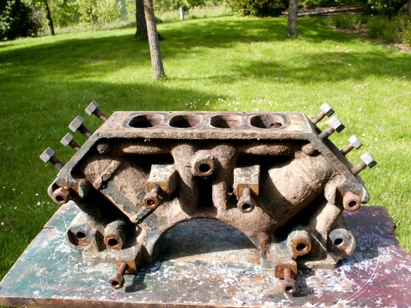

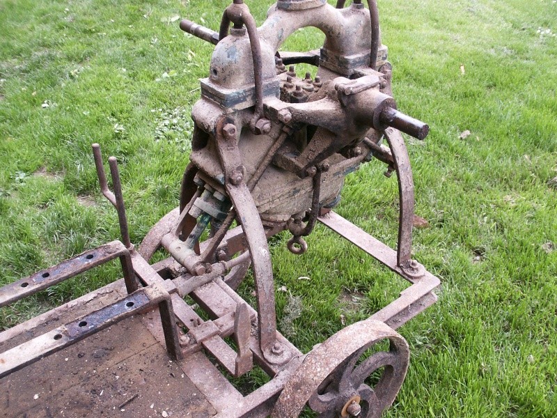

Comme prévu, et sans perdre de temps, c'est après-midi c'était le démontage de la pompe.
Pompe Fafeur - Page 2 Pict4219
Pompe Fafeur - Page 2 Pict4220
Le corps constitue une belle pièce de bronze :
Pompe Fafeur - Page 2 Pict4221
Depuis cette photo, après un passage au nettoyeur haute-pression, il a commencé à retrouver un visage humain.

MessageSujet: Re: Pompe Fafeur   Pompe Fafeur - Page 2 EmptyLun 20 Mai 2013, 03:28
Bonjour.
Voici un premier aperçu du "morceau" :
Pompe Fafeur - Page 2 Pict4224
Il y a encore du boulot...
