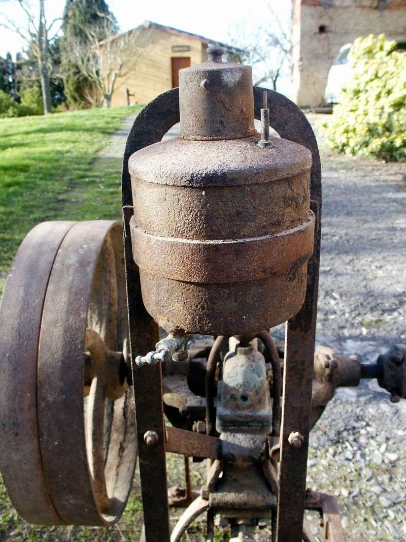

Voici quelques photos d’une pompe Fafeur tout juste sortie du fond de sa cave.
Pompe Fafeur Pict4125
Pompe Fafeur Pict4126
Pompe Fafeur Pict4127
Cette pompe, communément appelée « bi-catalane », dispose de 2 pistons formant un V inversé.
Pompe Fafeur Pict4128
Il va y avoir du nettoyage à faire car l’épaisseur de crasse est importante.
Pompe Fafeur Pict4129
Malheureusement, le Japy qui, à l’origine, devait être sous le réservoir, a disparu depuis longtemps.

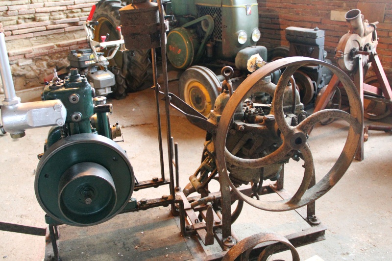

Voici comment se présentent ces pompes lorsqu’elle sont rénovées.
Dans un musée, motorisée par un CL.

Ici notre pompe Fafeur avec une 1,5CV Cérès
Pompe Fafeur Resize12
Pompe Fafeur Tangye10
Pompe Fafeur Resize10

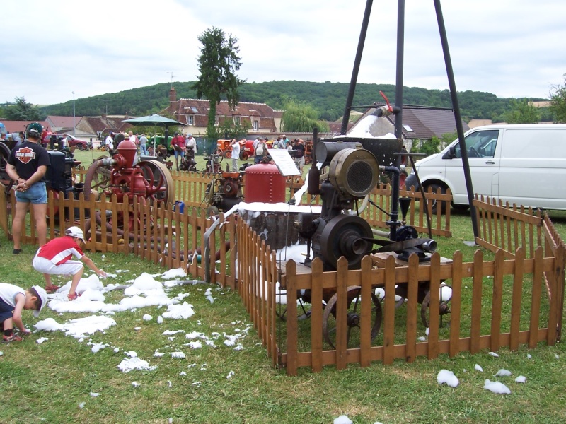

Il y a aussi la grosse célèbre de Michel J. entraînée par un CLM :
Pompe Fafeur Bar_su11
Qui sert pour la douche dans les manifestation estivales :
Pompe Fafeur Japy_r10
Mai là ce sont des pompes à eau.

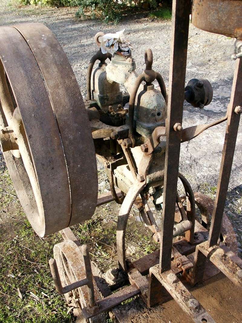

Moi,j'ai une petite question à vous poser.(ou deux)
Sur les photos du tien Michel,le volant est double.Pour quelle raison?C'est pour y mettre une courroie plus large?Un renvoi?
Alors que sur les autres c'est un volant simple!
Quelle est la largeur moyenne des volants simples,sur ce genre de pompe?
Quelles sont les largeurs inférieures des courroies plates,svp?
Je ne connais que celles de 10cm en cuir ou en toile.
Merci d'avance

Bonjour Michel.
La poulie double joue le rôle d'embrayage.
La poulie extérieure est montée folle sur l'axe tandis que l'autre est clavetée et donc motrice.
Lorsque la courroie est sur la poulie folle, la pompe n'est pas entraînée. En la faisant "glisser" sur la poulie motrice lorsque la moteur tourne, la pompe démarre. La translation de la courroie est assurée par le déplaceur en forme de fourche que l'on voit en bas de la 5ème photo.
Concernant les courroies plates, on trouve dans le commerce à peu près toutes les largeurs.

MessageSujet: Re: Pompe Fafeur   Pompe Fafeur EmptySam 05 Jan 2013, 19:24
Salut Michel
Merci pour la réponse.
En effet,j'aurais pu voir que sur la première photo les volants sont plus ou moins alignées,
alors que sur la seconde,ils ne le sont plus.
