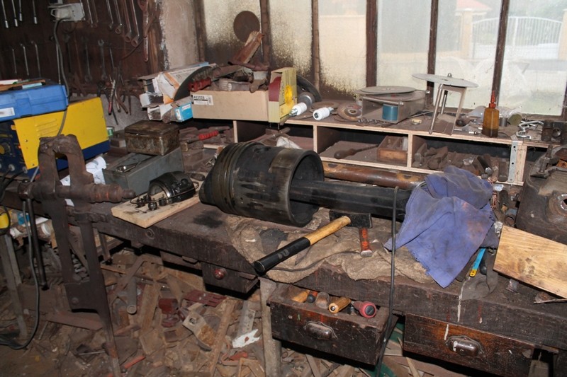

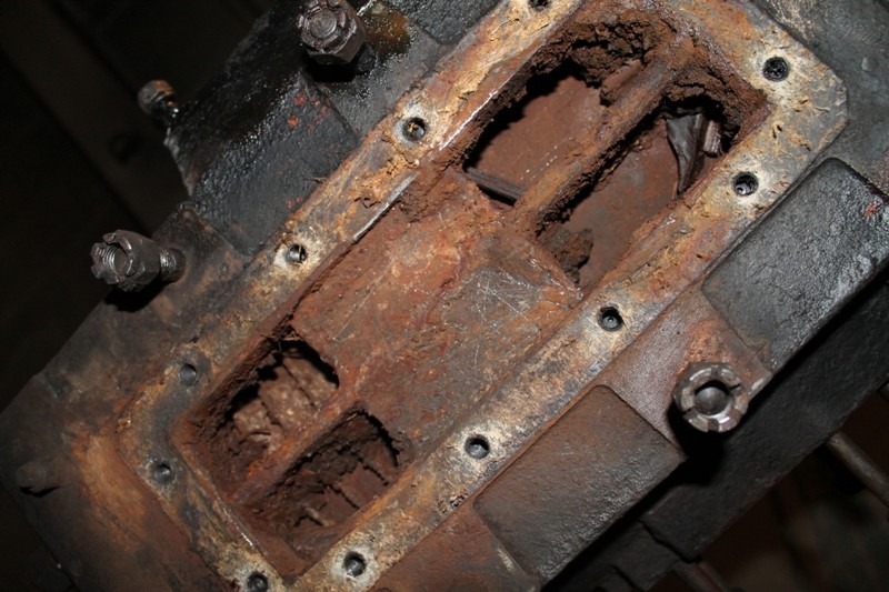

voici d'autres photos, et la grosse surprise c'est une belle fissure sur le bloc moteur. Rare sont les machines de l'Est qui n'on pas subit des degats.... l'essieu avant a été changé mais beaucoup d'usure un peu partout. Bague de régulateur refaite mais pas génial il faut tout reprendre. Je reviens de Belgique ou je suis allé chercher les pièces necessaires pour faire cela tout beau tout propre... ! ressorts de régulateur, axes et bagues divers, radiateurs, roulement, embrayage, taillage des dents de la poulie, etc.... les photos prochainement.
Voici la belle fissure qui longe le bloc et qui revient sur le nez du tracteur. Vous pensez que la sudoure fonte et le bon choix ? sinon inox ?
La sortie des clavettes et des volants moteur n'ont pas posés de problèmes bizzarement !
L'essieu avant et en bon etat, en revanche la plaque qui le tien, elle est naze ! tordue, ressoudée, reresoudé retordue ! une catastrophe !
le piston est en bon etat, nous allons changer les 2 premiers ségments et ça sera nikel.

oui baguette fonte 2.5mm c'est bon
tu révises la pompe a huile aussi vu que tu l'as tombé.
pour le siège au moins c'est du costaud et trés raide avec les battes d'un batteur

effectivement, nous avons prévu en 2,5 Fonte. Cependant faut il commencer par le milieu de la fissure vers l'exterieur ou de l'extérieur vers le centre...Je préfère la première solution, et faut-il chauffer avant ? je pense monter la fonte à 80/90°c environ, faire un cordon de 2 cm, casser le laitier, attendre 10min, refaire une passe etc..... puis laisser refroidir doucement une nuit dans une enceinte fermé....
OK pas OK?

oui chauffes la fonte avec la lampe ,elle va se mettre a suer comme ça une bonne soudure bien homogène
aprés peu importe pour le commencement , je commence toujours par faire des points puis je soude d'une extrémité à l'autre

Je viens apporter mon grain de sel (un peu tard) concernant la fêlure du bloc.
Comme c'est long a expliquer j'ai trouvé ça sur le web. Pile poil ,et en plus rigolo
https://youtu.be/0IUD6aSxwxY
Si tu a la possibilité, et pour éviter que la fente continue son petit bonhomme de chemin,il faut la neutraliser en perçant un trou
de trois millimêtres pile a la jonction de la fissure.
Commence toujours a souder aux extremités,attention a froid pas plus de 3 maxi 4 secondes de soudage,après, danger.
Fait attention,la baguette fonte amorces vite, on trouve des casques a souder automatique pour moins de 40 euros,ne t'en prive pas.
Comme il le dit dans la vidéo, maxi un cm de soudure,minimun d'ampéres, martele immédiatement la soudure,mais pas trop fort,hein...t'attend que ça refroidisse,et ainsi de suite. En fait,on cherche plus a faire un colmatage,qu'une véritable soudure, vu qu'il ni a pas contrainte mécanique.
Ca va étre long,tu pourras faire autre chose,mais oublie l'apéro,sinon tu sauras soul comme une rave a la fin Sleep
Quand tu as fini, tu donne un coup de meuleuse équiper d'un disque a lamelle,évite le disque a meuler,ça va rayer,faut que ça brille comme un sous neuf.
On touche pas avec les doigts Evil or Very Mad Tu attends 24 heures et tu observe si rien n'a bouger,un coup de nettoyant mixte et un coup d'apprêt phosphatant.
Si tu t'est bien débrouillé, personne ne verrat que ton bloc a été soudé. Basketball Basketball Basketball
Vu que la soudure ne sera pas homogène du fait que l'on soude par point,il y aura forcément de la porosité dans le cordon de soudure,donc,au démarrage
du gros "poum poum",il faudra adjoindre OBLIGATOIREMENT du produit anti-fuite dans le liquide de refroidissement.

j'ai eu soudé un carter fonte sur fiat 70c
on l'a fissuré sur accident (tracteur a retomber sur une souche )
je l'ai mis à température avec lampe à chauffer a gaz express (ça antoine il connait ) up
j'ai soudé non stop aucun soucis ,bon la matière est plus épaisse , il est certain que tu vas vite voir
comment la fonte se comporte

ha ben ,avec une lampe a chauffer gaz express.....souder non stop......ta eu du bol .Qu'es que tu appelles "a température"????????
Robert
Masculin Nombre de messages : 4103
MessageSujet: Re: Restauration boule chaude Ursus 45 KM   Lun 14 Jan 2013, 21:30
Coucou Robert,
Il veut dire qu'il l'a monté en température ....puis soudé à l'arc.... Idea Wink

oui voila ,la fonte capte beaucoup d'humidité et avec la lampe a chauffer je la lui ai faite recraché
donc une fois à température on peut réaliser une belle soudure étanche et homogène .
