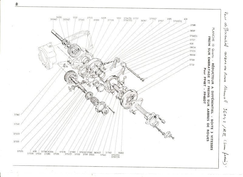

Bonsoir j' en suis ici aussi car fuite sur le joint spi de l' axe de roue(c'est aussi un PP4 avec frein sur roue)
j' ai bien compris qu'il fallait enlever les ressorts de machoir de freins mais tu accède comment au ressort car il sont derrière aussi???[img][/img]
j' ai aussi trouvé une pièce (comme un doigt de couturière mais plus gros) quand j' ai enlever le moyeu coulissant?? je sais pas ou elle va je ferais une photo

ce que tu as trouvé en enlevant le moyeu coulissant, c'est la pastille qui vient au milieu de l'arbre de roue pour l'étanchéité de l'arbre transversal
il y a de grandes chances que ta fuite vienne de la .

Mais bon sang c'est exact j' avais plein d' huile justement entre le moyeu coulissant et la partie que je fais voir en photo war1  war1
donc si je comprend bien cette pastille se monte en force sur le bout d' axe que l' on voie au centre c'est bien ca( c 'est ce que supposait d' ailleurs....)

Est ce bien la ref 35002 nommée Bouchon Mécanindus A30 tole acier? sur le plan? par contre peux tu me confirmer le sens de montage
Merci(en meme temps je crois qu il y a qu' un sens de montage possible matraque1

pépé maïs a écrit:
Bonsoir Pascal
Pour sortir les ressorts, tu fait tourner le moyeu et tu décroche les ressorts par la grande encoche avec un tournevis ou un petit truc du genre, c'est les remonter qui est coton
Pour voir l'encoche du pignon il faut démonter le couvercle de boite pour voir le petit pignon d'entrainement du moyeu
Pour changer le joint SPY il faut démonter tout le moyeu
Redresser la rondelle frein, sortir l'écrou (de 50 de mémoire mais a mon age la mémoire matraque1 )ôter le pignon, il n'y a rien qui gène mais avec les tolérances d'usinage, des fois c'est très dur pour le sortir il faut un arrache 3 tranches qui ouvre a 150 et une bonne cale pour s'appuyer sur le tube, enlever le jonc interne qui bloque le roulement et pousser le tout vers l'extérieur enfin, on a accès au joint. A y aître, change le roulement
Bonne soirée a tous
Bonjour Daniel
Mais bon sang évidemment matraque1 par la grande encoche  par contre c'est clair que pour le remontage du ressort ca doit pas etre évident lol!
  Bon de toute manière vue que en fait c’était juste la pastille étanchéitée qui etqit tombé et que ca m'arrange de pas passer trop de temps en ce moment la dessus je vais remettre la pastille comme elle doit être et changer par contre le joint de la prise de force car il fuit aussi    mais lá ça á l'air plus simple  study
refaire le plein avec de l'huile toute neuve ricinée

Pour le démontage des ressorts tout a été dit, pour le remontage je ne me souviens pas avoir trop galéré, il me semble qu'une pince à becs fins doit faire l'affaire.
Pour le remontage de la pastille met un peu de pâte d'étanchéité genre joint bleu, sinon tu as un risque de suintement, surtout si tu mets de l'huile de ricin.
Pour le remplacement du joint de prise de force il faut sortir l'arbre. Personnellement à mesure que j'enlève l'axe je passe un fil de fer assez rigide afin de maintenir les pignons en place ce qui n'empêche pas de les repérer avant au cas où il y en ai un qui s'échappe.
